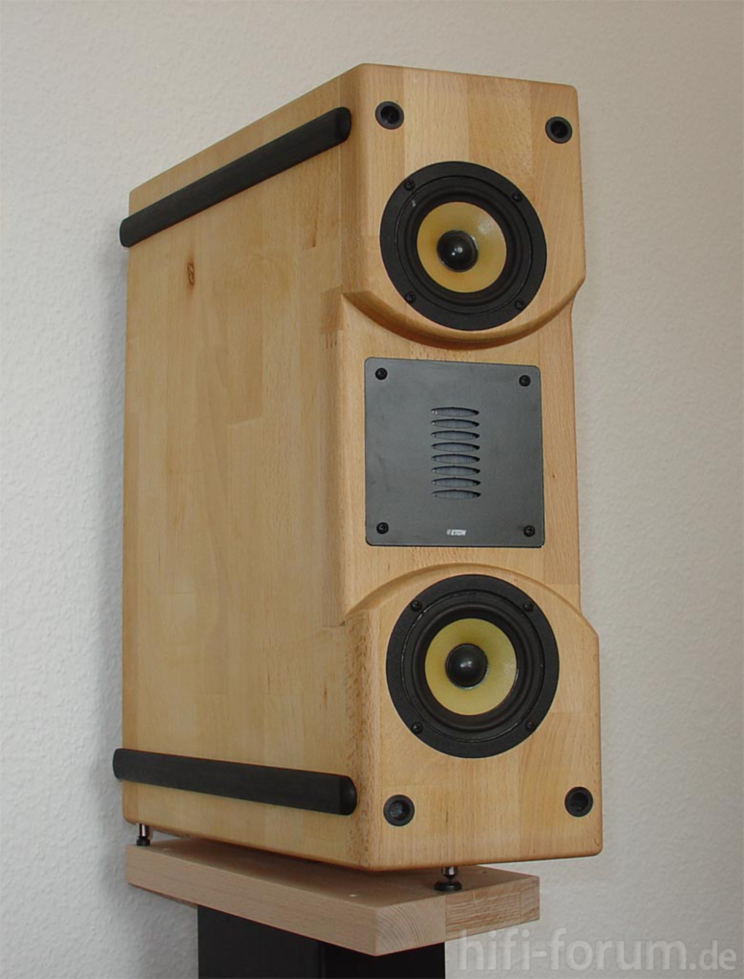

Es ist der ER4 von der Fa. Eton. Jede Frequenz hat eine Wellenlänge. 2500Hz enspr. ca.14cm. Nach DAppolito soll der Abstand der Zentren MT zum HT ca. 2/3 ( oben ist ein Fehler-nicht 3/4)der Wellenlänge der Trenfrequenz betragen. Demnach soll der Abstand bei 2500Hz ca.9,3cm sein. MfG Richard

Sieht gut aus ! Was ist das für eine Hochtöner ? Wie berechnet man den ,,Abstand" ?

Hallo zusammen, die Trennfrequenz liegt bei ca. 2500Hz. Den Abstand habe ich schon berechnet liegt nach DAppolito (3/4 Wellenlänge) bei ca. 105mm. Der Istabstand beträgt aber125mm. Ein paar mm habe ich durch die Abstufung nach vorne verloren um die Sprungantwort zu oprimieren - diese war mir wichtiger. @awiss Lautsprecherbau ist mein Hobby, da kommt sowas bei raus. Gruß Richard

Hi, sehen toll aus. Hast du den Versatz der Breitbänder zum HT berechnet oder ist das PixDaumen? Wo trennst du denn und laufen die beiden BB als chete D'appolito? Grüße Caisa
