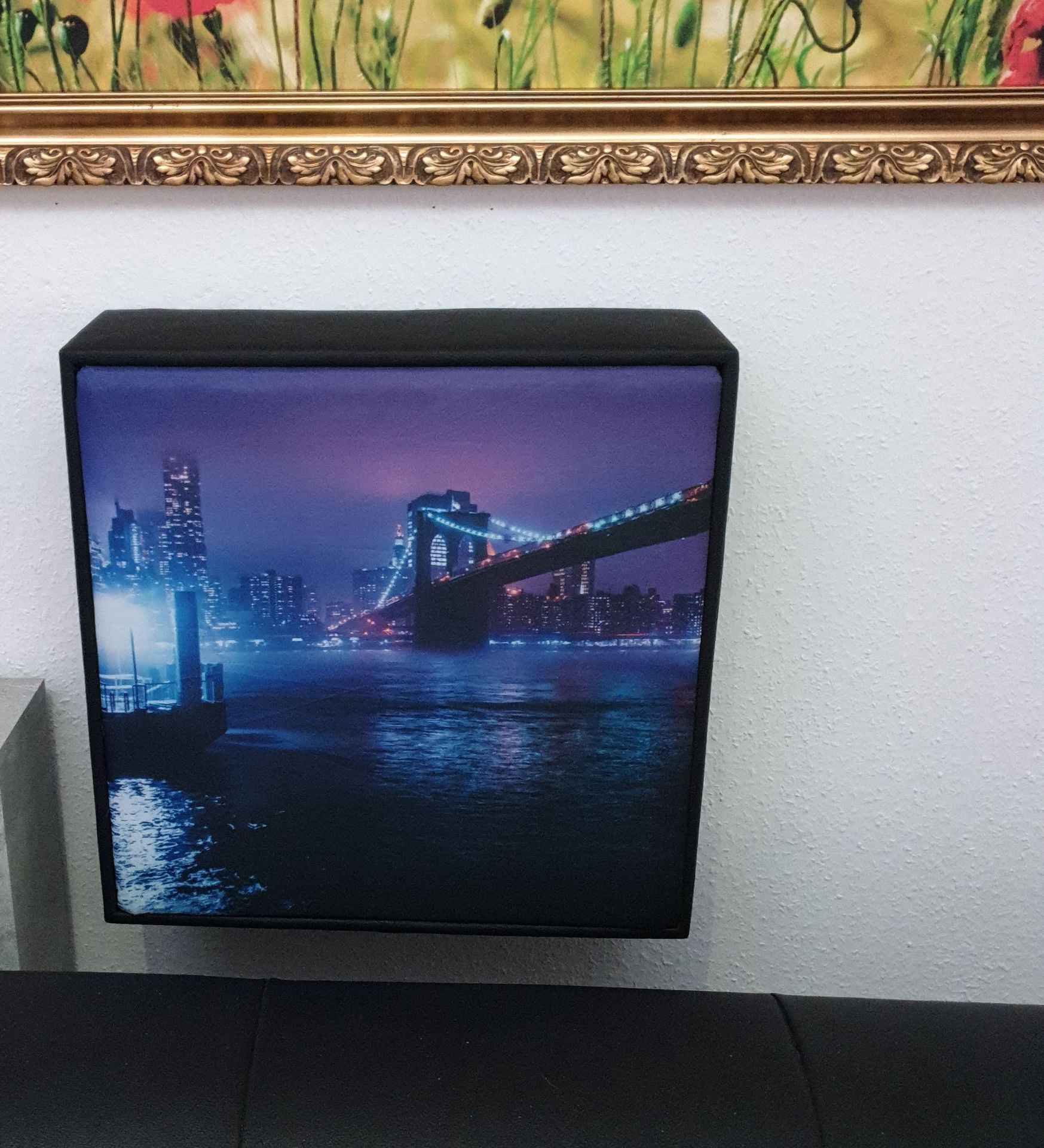

"Macht es eigentlich Sinn bei einem Absorber, die Rückwand eine MDF Platte einzubauen?Oder bespannt man besser mit Stoff?Nein und wenn nur mit einem Abstand, also z.B. Wand/ 3cm Luft/Absorber, weil sich direkt an der Wand immer ein Schnelleminimum (bzw...."» Weiterlesen: Fragen zu Erstreflexionen und Nachhallzeiten zu REW
