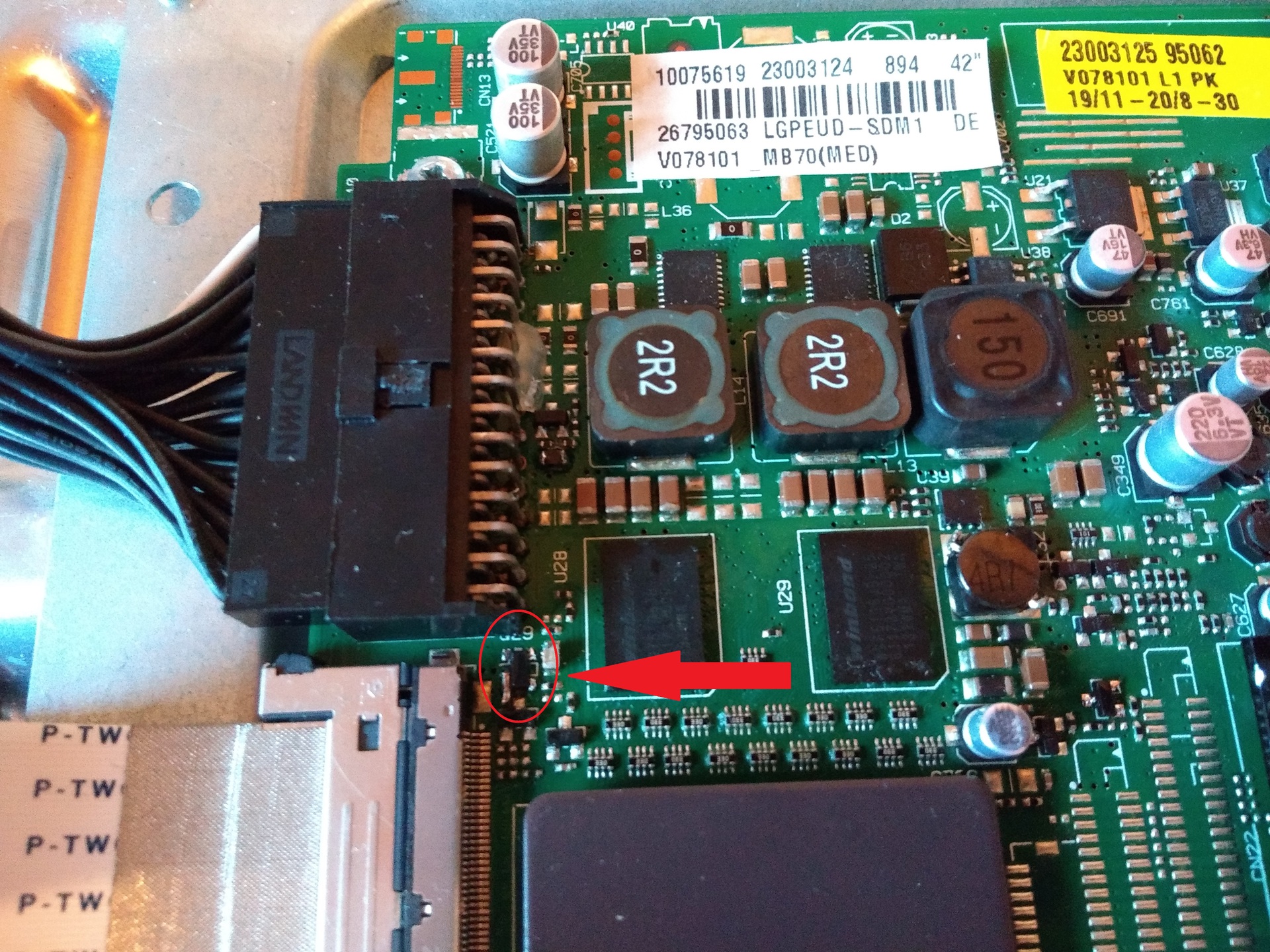

Beschreibung des Autors:
"Ein defekter P-Kanal-MOSFET (Q29, Typ FDC642P) des \"Panel Supply Switch\" konnte die Panel-Versorgungsspannung (PANEL_VCC) nicht mehr richtig mit den 12V (12V_VCC) verbinden.
Der \"kleine\" Mikrocontroller (U10) schaltet den Fernseher daraufhin zum Schutz wieder in den Standby.
Da ich den 6-beinigen FDC642P nicht zur Hand hatte, ersetzte ich ihn stattdessen durch den 3-beinigen Si2319CDS (SOT-23-Gehäuse)."
