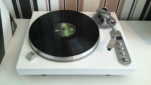

Beschreibung des Autors:
"Unitra Fonica "Adam" GS-424
Direktantrieb
Halbautomat
Stroboskop
Display
Bj: 1984
Made in Poland
Der Plattenspieler ist komplett restauriert. Neue Kondensatoren,Wiederstande,Tonabnehmerverkabelung.Die ganze Halbautomatik wurde neu eingefettet und justiert. Der frontal eingebaute Netzknopf war abgebrochen.Die Stelle wurde verspachtelt und der Schalter ist links seitlich untergebracht. Das Holzfurnier wurde angeschliffen und und mit weissem Klavierlack ersetzt. Der original Unitra MF-101 Tonabnehmer wurde durch einen Audio-Technica AT 95 E ersetzt.
Restaurierte Exemplare sind in Polen unter Audiophilen sehr gefragt. Die Preise gehen sogar von 250- 500€ und mehr !!! "
