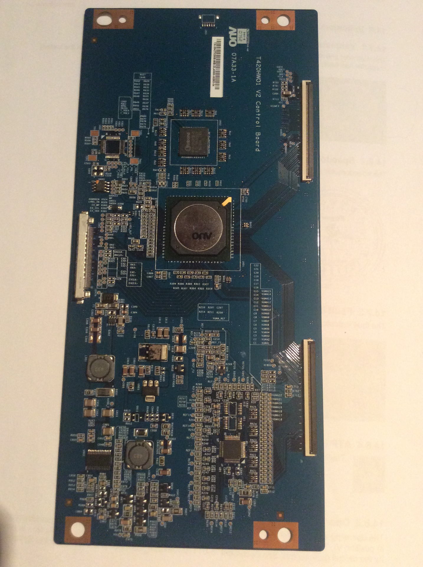

Beschreibung des Autors: "Hallo hier ein Foto von dem T con Board des 42 pfl 5604"
3 Kommentare
Der As 15-1 ist bei hellem Bildschirm defekt, das ist eindeutig festgestellt. Was da
Philips konstruiert hat, ein gezielter Schwachpunkt. Warum der irgendwann seine
Funktion einstellt, ist wahrscheinlich durch die Wärmeentwicklung, nicht umsonst ist der
durch ein Kühlpad zur Gehäuseabdeckung verbunden.
Der SMD Chip ist für den Laien schwierig zu entfernen, es verlangt nach professionellem
Werkzeug. Der Chip selbst kostet 1 bis 2 Euro, ist zu bekommen, aber den einzulöten
und den defekten zu entfernen ist eine Herausforderung, die Lötpads sind sehr fein
und nur unter einer Lupe ersichtlich und zu löten. Eine ruhige Hand und gute Augen sind
erforderlich.
