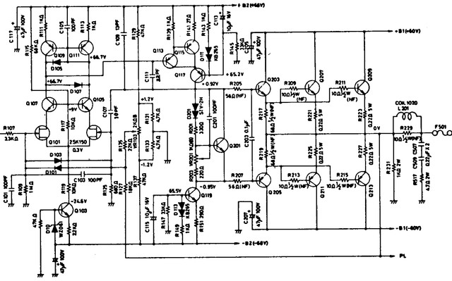

Hallo. Hat jemand Infos zum Einstellen von Bias und DC Offset? Hab jetzt einmal VR201, VR202 zum probieren so eingestellt, dass ich 10mV auf den Emittern von Q207, Q208 habe. Weis nicht, ob das Sinn macht Liebe Grüsse werner |
shabbel
Inventar |
#9
erstellt: 12. Mai 2026, 10:42
Grundsätzlich wird der Ruhestrom über die Widerstände eingestellt, die zwischen den Leistungstransistoren liegen. Das Ohmsche Gesetz sagt: U = R x I Wenn Du dort 0,5 Ohm Widerstände hast, kannst Du an denen den Spannungsabfall messen. Meist werden Endstufen mit 30-40 mA Ruhestrom betrieben. Also U = 0,5 Ohm x 40 mA = 20 mV Das wäre die Spannung, die dem Ruhestrom von 40 mA entspricht. Der Ansatz für Offset ist bei den meisten älteren Schaltungen zwischen den Endstufen etwas mehr als die Hälfte Versorgungsspannung der Endstufe. Bekommt die Endstufe 50 Volt, sollte zwischen den Endtransistoren etwas mehr als 25 Volt eingestellt sein. Also 25,5 bis 26,0 Volt. Also 1. Offset einstellen und 2. Ruhestorm. Verstellt man einen der beiden Werte, beeinflußt das auch den anderen Wert. Mehrmals beide messen und korrigieren ist sinnvoll. Ohne Schaltbild ist das aber nicht klar. Es gibt auch Regelungen, bei denen die Gleichspannung am Lautsprecherausgang auf Null eingestellt werden soll. Das ist eine ganz andere Geschichte. [Beitrag von shabbel am 12. Mai 2026, 10:43 bearbeitet] |

Das Schaltbild hat Letzterille hier ja weiter oben gezeigt. Es handelt sich um eine "modernere" Schaltung. DC-offset wird hier auf 0V DC am Lautsprecherausgang eingestellt. Der Ruhestrom wird über den Spannungsabfall über einem der 0,22 Ohm Emitterwiderstände eingestellt. Wenn keine anderslautenden Angaben vorhanden sind, sollten (ohne anliegendes Signal = Lautstärke auf Linksanschlag/Minimum) 7 mV DC Spannungsabfall über einem der Emitterwiderstände eingestellt werden. Das entsoricht einem Ruhestrom von 32 mA/Transistor. Eine Einstellung von 20 mV über dem 0,22R Emitterwiderstand (= 90 mA Ruhestrom) wäre viel zu viel und könnte/würde auf längere Zeit zur Überhitzung und Zerstörung der Endtransistoren führen. Gruß Reinard [Beitrag von oldiefan1 am 12. Mai 2026, 19:40 bearbeitet] |

Vielen Dank. Ich habe viel zu kompliziert gedacht, wegen der (glaub ich) Darlington Anordnung, und 8 E widerständen. Ob ich die Ströme addieren muss? :-( Aber es geht ja um den E -K Strom pro Transistor. :-) Heute Schau ich noch, ob die Ruheströme alle gleich sind, denn ich habe nur 2 End Transistoren, und einen Emitterwiderstand getauscht Die Spannungen an den Basen sind nicht gleich. Vielleicht sollte ich alle 8 Transistoren und Emitterwiderstände ersetzen. Hab sie ja. Und shabbl: Wie meinst Du das bei älteren Endstufen, und halbe Betriebsspannung für Offset ? Liebe Grüße [Beitrag von Letzterille am 14. Mai 2026, 11:09 bearbeitet] |

Mit dem unscharfen Schaltbild komme ich nicht klar. Lade nochmal ein scharfes Schaltbildfoto hoch. Siehe unten in meiner Signatur. Oft kann man einfach Masse gegen Transistorgehäuse messen. Der eine Transistor hat die volle Spannung, der andere etwa die halbe. Das ist aber alles hypothetisch. [Beitrag von shabbel am 14. Mai 2026, 11:25 bearbeitet] |

Das ganze Schaltbild: https://ibb.co/cKPYYh1pIst anscheinend doch kein Darlington. Sieht parallel aus, die Last auf 2 aufgeteilt ?? [Beitrag von Letzterille am 14. Mai 2026, 12:48 bearbeitet] |

Du hast auf jeder Seite 2 Paare spiegelbildlicher Endtransistoren. Es zählt der Ruhestrom zwischen einem Paar. Wenn Du R223 und R227 nimmst, sind die in Reihe geschaltet und durch beide muss der Ruhestrom durch. Du kannst entweder über einen Widerstand messen, dann sollten das 20 mV sein. Wenn Du über beide Widerstände misst, hast Du R = 0,44 Ohm und es ergibt sich 40 mV. Über beide Widerstände messen, ist etwas genauer. Weil die Endtransistorenpaare parallel geschaltet sind, werden beide Paare eines Kanals gleich von der Ruhestromeinstellung beeinflusst. Achte zur Sicherheit auf die Temperatur der Leistungstranistoren. Sobald die mehr als handwarm werden, stimmt etwas nicht. [Beitrag von shabbel am 15. Mai 2026, 08:51 bearbeitet] |

Hallo. Hab jetzt zwischen: Q207 - Q211. 17.05mV Q209 - Q213. 20.10mV Q208 - Q212. 19.95mV Q210 - Q214. 27.00mV Alles nur leicht warm. Gute 30 Grad Kann ich das so lassen, oder sollte ich alle erneuern? Liebe Grüsse [Beitrag von Letzterille am 15. Mai 2026, 16:39 bearbeitet] |

Wenn Du über beide Widerstände gemessen hast, ist das soweit OK. Dafür würde ich nicht an den Ruhestrompoti gehen. Erneuern brauchst Du da nichts. Der Ruhestrom ist so etwas niedrig, was bei ganz leisem Hören Einfluss bekommt. Technisch bedenkenlos. Vielleicht misst Du alle Spannungen an den Leistungstransistoren gegen Masse und stellst die Werte hier ein. Also pro Transistor 3 Spannungen. Dann kann man sehen, ob da noch etwas auffällig ist. [Beitrag von shabbel am 16. Mai 2026, 09:18 bearbeitet] |

Hallo. Hab doch noch ein wenig herumgespielt. Nach 1 Stunde: 44 Grad. Q207. 211. 19.69mV 209. 213. 23.20mV 208. 212. 19.68mV 210. 214. 26.94mV Q207. 10.4mV. 58.7V. 555mV Q209. 10.7mV. 58.7V. 555mV Q211. -7,9mV. -58.8V. -562mV Q213. -10.9mV. -58.8V. -562mV Q208. 14.5mV. 58.7V. 553mV Q210. 17.5mV. 58.7V. 553mV Q212. -10.3mV. -58.8V. -554mV Q214. -13.1mV. -58.8V. -554mV Über die einzelnen E Widerständen alle so zwischen 7 und 9mV Halbe Stunde später Temperatur auf unter 40 Grad. Spannungsabfall, und Spannungen an Emitter um 30prozent niedriger. Nach einiger Zeit wieder annähernd wie früher. Werte werden aber nie höher, als gemessen.(wenn ich nichts mehr verstelle natürlich) Die Railspannungen und Basis Spannungen ändern sich nicht. Liebe Grüße Werner |

Ich schreibe das nochmal übersichtlicher: Linker Kanal: Q207. 0,01 V. 58.7V. 0,55V Q209. 0,01V. 58.7V. 0,55V Q211. -0,01V. -58.8V. -0,56V Q213. -0,01V. -58.8V. -0,56V Rechter Kanal: Q208. 0,01V. 58.7V. 0,55V Q210. 0,02V. 58.7V. 0,55V Q212. -0,01V. -58.8V. -0,55V Q214. -0,1V. -58.8V. -0,55V Eigentlich sollten 60 Volt an der Endstufe anliegen. Wenn Du auf 240 Volt Netzspannung eingestellt hast, ist das aber richtig. Die E-B Spannungen sind mit 0,55 Volt etwas niedrig. Da müssten die Fachleute etwas zu sagen, ob das noch bedenkenlos ist. [Beitrag von shabbel am 17. Mai 2026, 20:17 bearbeitet] |
