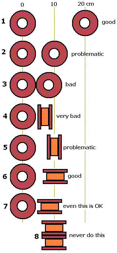

"Man kann die Weiche schon schön kompakt bauen. Auch die Spulen brauchen nicht soo viel Abstand und die Beeinflussung kann durch geschickte Ausrichtung minimiert werden.639646Die #7 ist in deinem Fall gut. Du könntest die Weiche auch außen auf der Rückwand..."» Weiterlesen: Das Auge hört mit bzw. Mehr Bass fürs kleine Geld beim Selbstbau?
