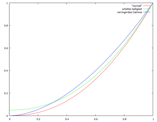

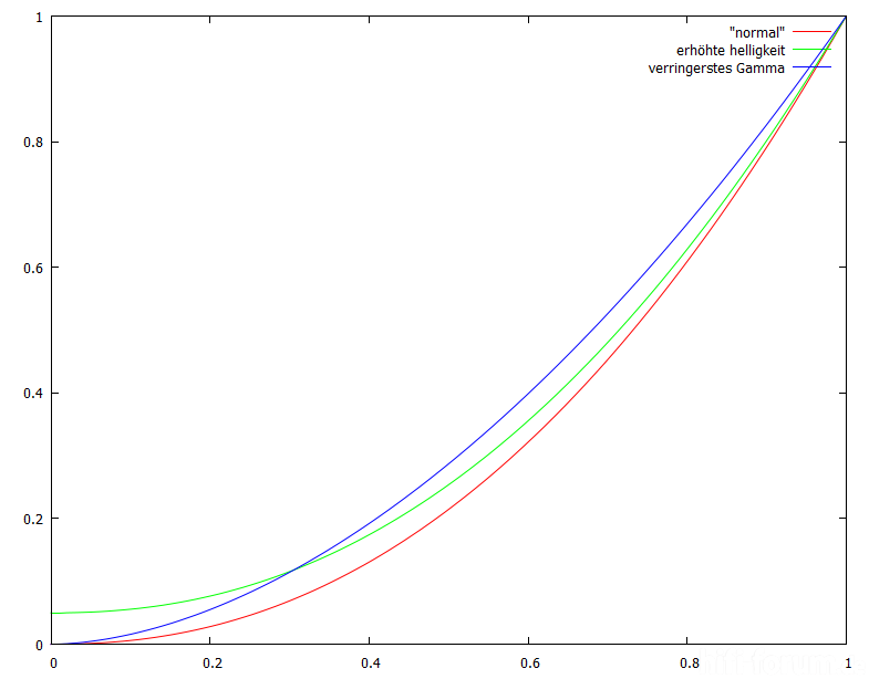

"Ein schwarzer Anzug sieht doch mit Gamma 2.2 deutlich "schwärzer" aus, als mit 1.8... Weil der Anzug nicht komplett Schwarz sondern auch dunkelgrau ist Verstehe immer noch nicht den Unterschied zwischen der Veränderung des Gammas und dem Helligkeitsregler...Macht..."» Weiterlesen: Der ultimative 42/46/50 GT30- 3D- TV - Thread
Beschreibung des Autors:
"Einen Vergleich zwischen Helligkeitskurven eines TVs. Rot als normal oder Referenz in diesem Vergleich. Grün als Beispiel mit erhöhter "Helligkeit" bzw Schwarzwert. Blau mit veringertem Gamma."
