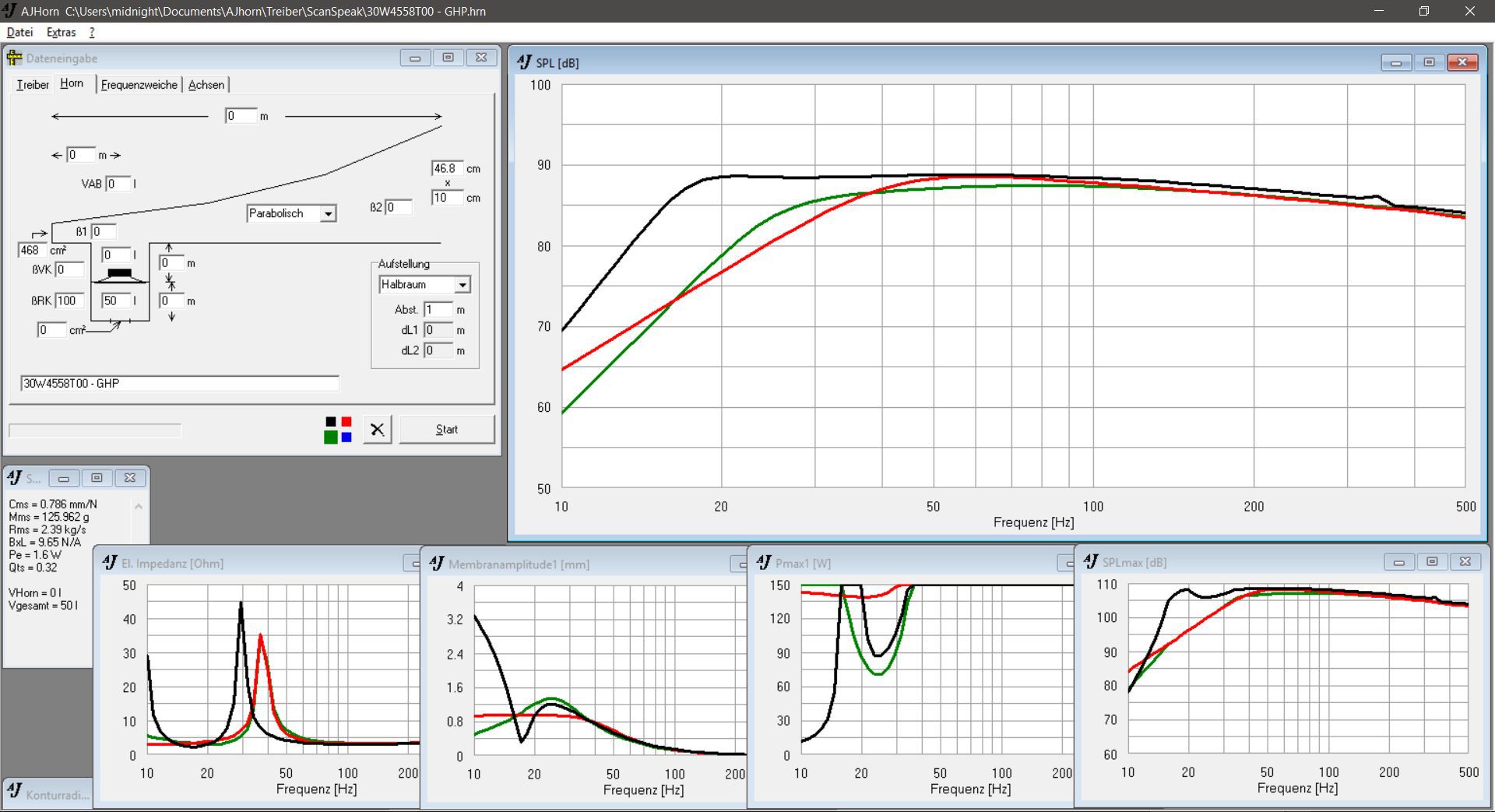

"solange nicht gequengelt wird ist vieles möglich 835505schwarz: 150ltr BR (wie in HH 4/11)rot: 50ltr CBgrün 50ltr GHP mit 2800µFsonofill ist eigentlich beim sub nicht erforderlich - die zu unterdrückenden frequenzen treten garnicht erst auf, da der subwoofer..."» Weiterlesen: Visaton TIW200XS, Bassreflex und CB parallel schalten?
Beschreibung des Autors:
"schwarz: 150ltr BR (wie in HH 4/11)
rot: 50ltr CB
grün 50ltr GHP mit 2800µF"
