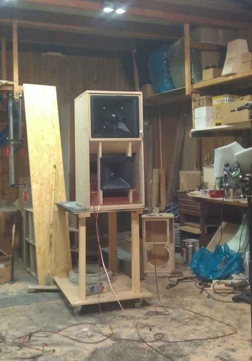

Hallo zusammen, mein neues Projekt entsteht gerade. Bestückt ist das gute Gerät mit B&C 12NDL76, B&C 8NDL51 + RCF H-6000, und B&C DE680TN + ME90. Der 12er wird aktiv und der MT zum HT passiv betrieben. Leider bockschwer aber dafür recht Günstig. Erstes drüberhören war recht positiv. Kleinen Buckel gibts bei 250 Hz. den gilt es noch wech zu machen und ewt. noch das Gehäuse vom 12er verkleinern. Zu den Frequenzen (grob gemessen) 12er. 100Hz bis 500Hz 8er. 280Hz bis 2,3kHz 1,4er wie immer 1kHz ist drinn Akustische Xover: 12er auf 8er 290Hz 8er auf 1,4er 2kHz Klang: schön, könnte aber noch nen bissel mehr knallen, aber das bekomme ich schon hin. ![]() ![]() |

Cool! ![]() Welche Art und Größe von Locations bezweckst du damit zu beschallen? |

kannst das HT Horn noch weiter zum MT Horn setzen wegen Wellenlänge bei Xover uns so ?! |
