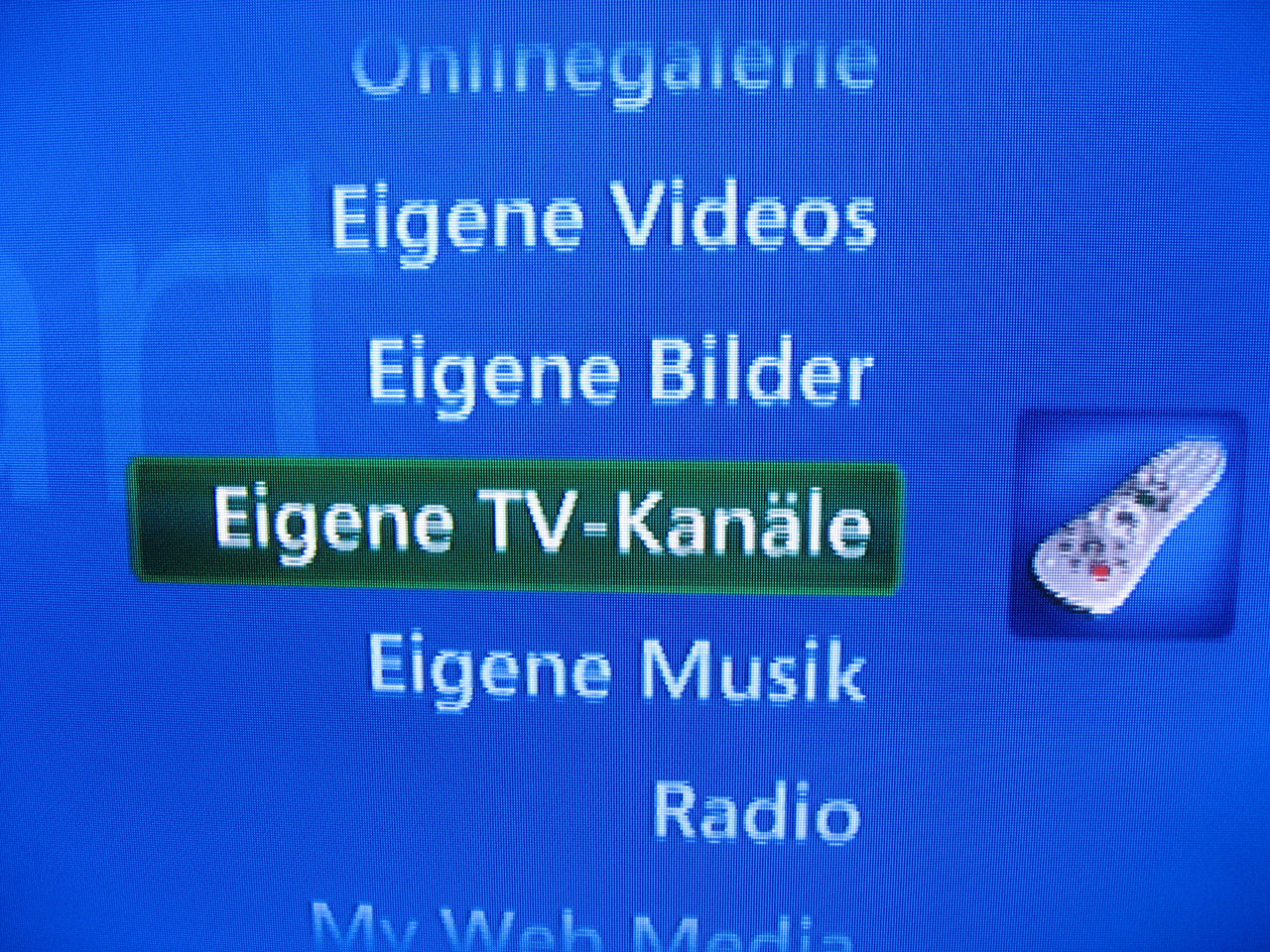

Hallo zusammen
Nach dem Defekt meines alten Barco Data 600 Projektors bin ich seit 3 Tagen stolzer Besitzer eines Samsung PS-50P7H Plasmas. Das Gerät sieht toll aus und funktioniert soweit super und ich bin sehr zufrieden.
Nun siehts so aus, dass ich noch den Plasma an meinen PC mit Windows Media Center Edition (MCE) anschliessen möchte um mit diesem Filme aufzunehmen, abzuspielen, DVD schauen, Timeshift und etc. machen kann.
Zu diesem Zweck habe ich ein DVI <-> HDMI Kabel gekauft und den PC so an den Plasma angeschlossen. Ich habe mir überlegt, die Auflösung des PC auf 1360x768 einzustellen, damit es möglichst optimal an die Auflösung des Panels im PS-50P7H passt.
Ich stellte dann entsetzt fest, dass das Bild ziemlich verstümmelt dargestellt wird! Der Plasma zeigt im Info Fenster auch nicht die im PC eingestellte Auflösung an, sondern nur normale HD Auflösungen (also z.B. was mit 720p) statt der tatsächlichen!
Fragen:
Nun stellt sich mir die Frage: Ist es tatsächlich so, dass am HDMI/DVI Eingang nur standardmässige HD Auflösungen korrekt entgegen genommen werden?
Bleibt somit nur noch die Lösung, den PC per analogem VGA Kabel anzuschliessen und 1360x768 Auflösung zu verwenden (sollte laut Handbuch funktionieren)?

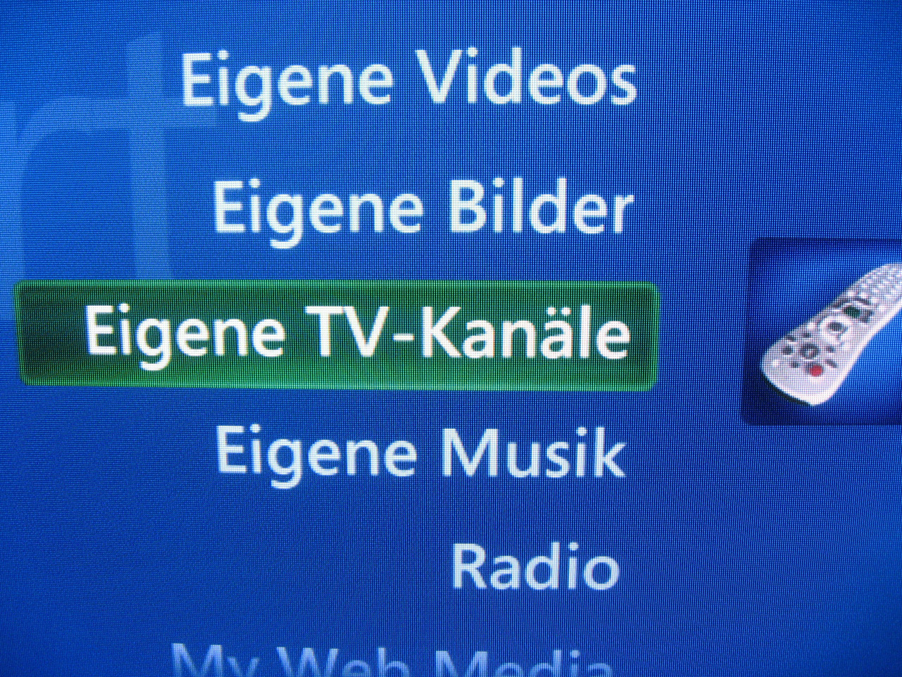

Hier noch die versprochenen Fotos.
Hier das fehlerhafte Bild, wenn der PC auf 1360x768 eingestellt ist und per DVI->HDMI Kabel am PS-50P7H angeschlossen ist. Seltsamerweise zeigt der Fernseher an, dass die Quelle die Auflösung 1920x1080 bringt. Also entweder kommt wirklich bereits vom PC die falsche Auflösung oder ich weiss auch nicht, vielleicht gehen wirklich nur die normalen HD Auflösungen, so wie es im Handbuch beschrieben wird...
Foto, wenn der PC digital per DVI->HDMI Kabel angeschlossen wird
Und hier das Foto, wenn der PC mit derselben Einstellung von 1360x768 und 60Hz per VGA Kabel angeschlossen wird:
Foto, wenn der PC analog per VGA Kabel angeschlossen wird
murdermedead
Neuling
#19 erstellt: 13. Feb 2007, 17:11
hmmm,
grosser unterschied, ja.
kann denn deine grafikkarte diese HD auflösungen darstellen, die nach handbuch gezeigt werden können?
hast du das mal ausprobiert?
ausserdem stellen sich durch die bilder nun noch 2 weiter fragen
ist die auflösung 16:9 oder hast du links und rechts schwarze balken?
und, wenns nicht zuviel mühe macht, könntest du nicht noch ein bild machen, auf dem man das ganze pannel sieht, und das mit dem normalen desktop, nicht der MCE oberfläche?
würde mich sehr interessieren
