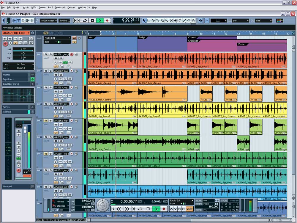

Hallo an alle. Ich stehe vor de Entscheidung einen LG 47LD450 zu kaufen oder den LG 50Pk350. Beide nehmen sich im Preis nicht viel. Bei mir ist der Sitzabstand 4,80m deshalb würde ich mich über die zusätzlichen 3" freuen. Außerdem bin ich großer Folmel 1 Fan und der Plasma würde da die bessere Figur abliefern. Mein Problem ist aber folgendes: Der TV wird nur am rechner hängen. Anwendungen: - 40% Filme - 10% TV (nur Sport) - 25% Xbox360 und PC Spiele - 25% Zweiter Monitor zur Musikproduktion (und hier liegt auch schon der Knackpunkt....) So siehts dann in etwa aus: http://2.bp.blogspot.com/_pQMG6x5LK6s/TPQsORL28UI/AAAAAAAAB8Y/PEEvxzFjNj8/s1600/cubase.jpgUnd wenn ich da rumhantier wird sich relativ wenig bewegen...Die oberen balken gehen z.B. gar nicht weg. Wie siehts da mit der einbrenngefahr aus mit eingeschaltetem Orbiter ? |

ich würde ein led kaufen... für sowas sind plasmas völlig ungeeignet. |

Bei so großflächigen statischen Bildelementen wird der Orbiter nicht viel ausrichten da er das Bild nur um ein paar Pixel verschiebt (schließlich ist er auch fürs normale Fernsehen ausgelegt (halbtransparente Fernsehlogos) und nicht für PC-Betrieb). Filme und TV gehen zwar recht problemlos, bei Spielen muss man etwas aufpassen aber beim PC ist es doch recht gewagt. Vlt bin ich da aber auch etwas überempfindlich ^^ |

nee c2k hast schon recht... wie gesagt pc betrieb geht nur bedingt, wenn man kurze zeit was surfen will oder halt als mediaplayer. aber zum arbeiten mit statischen elementen völlig ungeeignet. ausser du möchtest alle 30-60 minuten dein bild mit dem farbgen "waschen". einbrennen wird sicher nichts aber sehr lange nachleuchten. |

hmm schade aber damit hat sichs wohl...bleibt nur noch der lcd oder led falls ich mehr geld aufspare. trotzdem danke |
