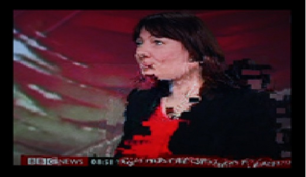

Hallo zusammen habe mir letzte Woche obigen LCD TV von einem großen Elektrokonzern geholt. Es ist mein erster LCD TV überhaupt nach den alten Röhrenfernsehern. Installation (Sat) ging für meine Begriffe (ich bin Laie) einfach. Verschiedene Sachen musste ich aus dem Internet holen. Meine Frage an die Profis. Bei Livesendungen in HD habe ich ein super gestochen scharfes Bild. Bei HD Sendungen z. B. Das Erste oder ZDF in HD (Tatort, Der Bergdoktor,Dahoam is dahoim bei BR) fällt mir auf, dass bei manchen Szenen ein unscharfer Bereich im Bild sich befindet vielleicht eine halbe sek. oder so danach wieder scharf. Ist das bei LCD HD Fernsehern normal oder ist das ein Fehler. Ich hab ihn erst 1 Woche zuhause. Wer hat eine Idee was das sein könnte bzw. sagt das ist bei LCD normal Viele Grüße Günter |

Etwa in dieser Art? http://ichef.bbci.co.../j2/p01gj2fz.jpg/608Falls dem so ist, ist dein Signal ganz kurz vor dem Zusammenbrechen. Hol dir ein neues Kabel, am besten 90dB Schirmung. Falls es dann nicht besser wird, müsstest du deinen Kabelanschluss mal ausmessen lassen, kann sein dass der Verstärker im Haus/Verteiler defekt ist. (Sieht nur beim Digitalen Empfang so aus, Analog hat andere Anzeichen für Signalprobleme) Edit: ah, hast Satellit, ist aber die gleiche Grundlegende Technik und Problematik: Signal zu schwach. Kann sein, dass sich eine Wolke vorbeischiebt etc. Kabel prüfen, Stecker prüfen (besonders welche der Witterung ausgesetzt sind, vielleicht Korrosion. Verwendest du eine kleine Schüssel? Die sind anfälliger für Witterungsbedinge Signalprobleme. Sie könnte auch nicht mehr richtig ausgerichtet sein. Ansonsten vielleicht ein uralter LMB, Verstärker könnte defekt sein, falls über Fremdspannung versorgt Spannungsversorgung prüfen, sonst schauen, dass Speisung vom Fernseher aktiv (müsste im Handbuch stehen). [Beitrag von MandarbJair am 05. Aug 2014, 01:21 bearbeitet] |

Moin moin vielen Dank für die Antwort. Satellitenschüssel ist eine 80 cm Signalqualität ist bei 86 % Das LNB ist 14 Jahre alt und schon für Digital ausgerüstet. Das mit dem Kabel werde ich ausprobieren!!!! Leider hat er auch sehr lange Umschaltzeiten von ca. 2 sec mit flackern bevor das bild erscheint. Er schaltet sich auch regelmäßig unterm Programm ab muss ihn mit Hand wieder einschalten. Schaut auch so aus dass die meisten Fehler kurz nach dem einschalten erscheinen je länger er läuft verschwinden diese Erscheinungen und werden weniger. Werde ihn heute umtauschen und berichten wie der neue läuft. Vielen Dank Günter |

hallo zusammen habe den TV 1 zu 1 getauscht. ( Gleiches Modell ) Die Symptome sind besser geworden jedoch nicht ganz weg. Ich also zum nächsten Sattelitengroßhändler und mir ein Anschlusskabel mit 110 dB Abschirmung geholt auch keine Besserung. Als nächstes laß ich jemanden kommen der sich mit LCD TV auskennt. Ich weiß das es ein Unterschied zw. alte Röhre und neuer LCD Technik gibt...den Unterschied kenne ich aber nicht. danke Günter |
