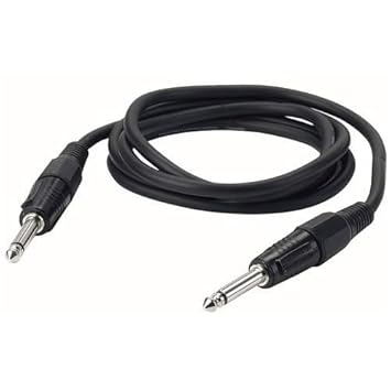

Hedi1991 (Beitrag #16) schrieb:
Da hier keine Anschluss der Boxen über die Drähte erfolgt, müssten ja folgich neue Boxen gekauft werden.
Der Anschluss der Boxen erfolgt über die Geräterückseite mit handelsüblichen 6,3 mm Klinkensteckern. Welche "Drähte" sollen da wo hin?

Wenn die JBLs ausreichen, nutze sie weiter.
Ein passendes Kabel von Speakon auf offene Drahtenden erhält man indem man ein Speakon-Kabel kauft und es in der Mitte durchschneidet
Beim Phonic ist es aber Klinke beim Ausgang, dafür gilt aber genau dasselbe. Dieses bietet sich an, je nach benötigter Länge. 1,5mm² ist für die Anwendung ausreichend.

Der Powermixer hat Klinken-Ausgänge und die Lautsprecher Klemmanschluss-Eingänge. Das ist bei Installations-Boxen üblich. Speakon findet man überall wo häufiger auf- und abgebaut wird, und generell dort wo höhere Leistungen gebraucht werden. Klinke ist halt billiger und war lange (ist immer noch) im Musikerbereich üblich.
Ein Klinke-Klinke-Lautsprecher-Kabel kaufen und schlicht durchschneiden ist also schon das einfachste und günstigste.
Für die Pronomic OLS-10 braucht man kein Speakon, weil dafür keine Buchse vorhanden ist.
Die Anschlüsse sind auf den Bilden im Shop aber auch sichtbar gewesen.
Ok, benötige ich dann pro Lautsprecher zwei Klinke-Klinke-Kabel, da der Lautsprecher ja zwei Anschlüsse hinten dran hat?
bierman
#26 erstellt: 12. Jun 2018, 16:45
Äh, nein.
Ein halbes.
Die sind ja zweipolig.
Mit hoher Wahrscheinlichkeit sind die beiden Drähte dann rot und schwarz (oder blau) isoliert, passend zu den zwei Klemmterminals auf der Rückseite.
Mechwerkandi
#27 erstellt: 12. Jun 2018, 17:08
Äh, nein.
Du brauchst ein ganzes.
Und weil das zweipolig ist, hast Du dann vier Enden für die zwei Lautsprecher.
bierman
#28 erstellt: 13. Jun 2018, 08:47
benötige ich dann pro Lautsprecher zwei Klinke-Klinke-Kabel [...] ?
Wir haben beide recht.
Je nach dem ob man meine Antwort auf die Frage bezieht oder nicht.

Reference_100_Mk_II
#31 erstellt: 13. Jun 2018, 14:51
Hä????? Wo schließt du denn bitte Lautsprecher via Cinch an?
Der Powermixer hat 6,3mm Klinke Out und die von dir genannten Boxen haben Schraubanschlüsse in welche auch 4mm Bananenstecker gesteckt werden können!?
Da gibts kein Cinch? Nirgends?
Kauf dir EIN 6,3mm Mono-Klinke Kabel mit 10m Länge.
So eines etwa: klick
Schneide es in der Mitte durch.
Jetzt hast du zwei Kabel mit je 2 Adern und je einem Klinkenstecker.
Isoliere das offene Ende etwas ab.
Jetzt hast du zwei freiliegende Kupferlitzen je Kabel.
in etwa so: klick
An diese Lötest du nun je Kabel einen roten und einen schwarzen Bananenstecker an.
Diese hier klick
Fertig
