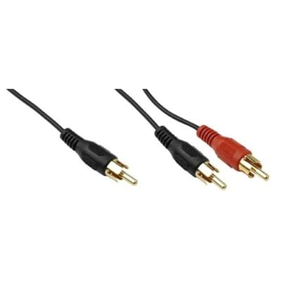

Hallo zusammen, ich will hier auch noch mal meine Frage stellen, welche ich bereits im Harman/Kardon 355-Thread #1415 gestellt habe. siehe hier: Link:Ich bin mit meinem Bass noch nicht 100%-tig zufrieden. Egal wo ich das Ding auch hinstelle, in irgend einem Frequenzbereich ist immer ein "Loch". Zwischen zwei Standorten kann die Differenz bei der gleichen Frequenz schon mal 15 dB betragen. Hier mal ein Beispiel was ich gemessen habe: Stelle 1: 37Hz - 92,7 dB, 54 Hz - 71,9 dB (jeweils C bewertet, langsame Reaktionszeit) Stelle 2: 37Hz - 79,7 dB, 54 Hz - 87,6 dB (jeweils im Umkehrmodus, da ca. 2 dB lauter als Normalmodus) Darum habe ich mich nun für die Anschaffung eines zweiten Subs entschieden. Nur wie schließe ich den zweiten Sub bei nur einem Ausgang an? Über ein "T-Stück", welches das ganze in links + rechts aufsplittet? Oder lieber einen an die Lautsprecherausgänge und passiv mitlaufen lassen? Ich würde zu Methode 1 tendieren, aber was meint Ihr? |

Geht ganz einfach mit einem Y Cinch Kabel. Oder eben dann auch 3, wenn die Subs 2 Eingänge haben ![]() Habe meine beiden Subs selbst mit 3 Y Cinch Kabeln verkabelt. Läuft absolut problemlos und ist der 2. von dir genannten Methode auch absolut vorzuziehen. |

Drei Y Chinchkabel, so hab ichs auch gemacht. Das ist die beste Methode. So kannst du noch weitere 100 Woofer an den Receiver hängen... Du steckst so eins in den Ausgang des Receivers: ![]() Und gehst von dort aus mit jeweils so einem: ![]() zu Sub 1 und Sub 2. [Beitrag von mstylez am 01. Feb 2009, 13:22 bearbeitet] |
