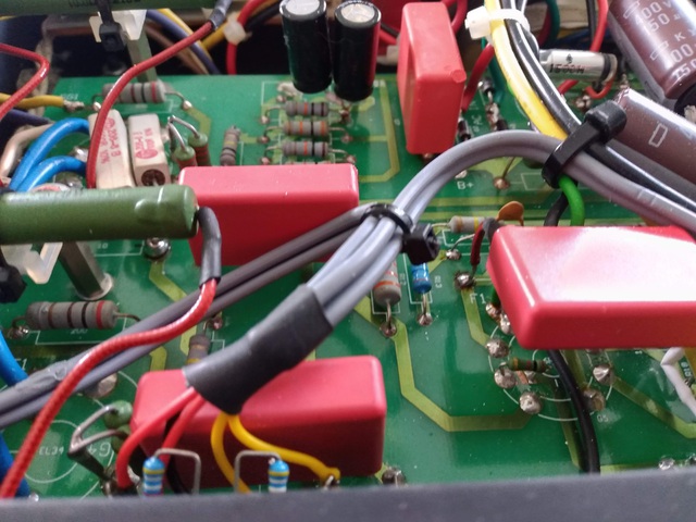

Hallo an die Experten, ich habe kürzlich festgestellt, dass mein VR 70 nur auf dem linken Kanal leichte und nur beim genauen hinhören Schwingungen/ Vibrationen mit erzeugt ( ähnlich, wie wenn ein Gehäuse/Chassis vibriert) Dies hört man ausschließlich an dem Mitteltöner der Canton Karat 795 DC, die am 8 Ohm Ausgang hängen. Zuerst dachte ich an Resonanzen des Lausprechers/Chassis etc., weshalb ich die Boxenanschlüsse L/R getauscht habe, ist auch der Fehler mitgewandert, da der Fehler dann auf der rechten Box war und die linke nun ohne diesen Fhler war, liegt es am linken Kanal. Die Signalquellen kann man ausschließen, ich habe es mit verschiedenen (CD, Streaming und auch Phono) getestet. Alternativ habe ich die Canton an den 4 Ohm Ausgang angeschlossen, da ist nichts von den Vibrationen/Schwingungen zu hören. Da ich z.Zt. leider keinen Oszi zur Verfügung habe, wäre es sehr hilfreich wenn mir jemand ein paar Tips/Anregungen geben könnte, wo die Ursache dafür zu finden ist. Fast vergessen, die Vorröhren und Endröhren können als Fehlerquelle ausgeschlossen werden, da ich diese bereits testweise kompl. getauscht habe. In meinem VR 70 habe ich alle Kondensatoren bis auf die Gegenkopplung (noch die Originalen) gegen Wima MKP mit gleichen Werten ersetzt. Zudem wurden die üblichen Verbesserungen, wie Symetrierung der Heizspannung und zur Verbesserung der Kanatrenung die Anodenspannungsstromversogung der Endröhren mittels RC Glied getrennt. Nach jeder Modifikation wurden Testläufe absolviert um sicherzustellen das alles fehlerfrei läuft, dabei ist dieses Schwingen/Vibieren nicht aufgetreten. Grüße und schon mal Danke in vorraus, Siggi |

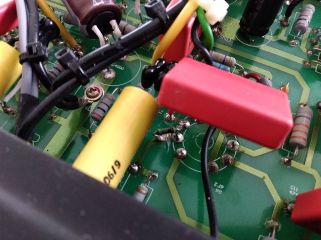

Hallo, nachdem ich jetzt bei jeder Röhre Schwingschutzwiderstände eingebaut habe (Leiterbahnen direkt am Pin der Röhre getrennt, siehe Bild, war von den Schwingungen/Vibrationen nur noch mit Anstrengung und direkt vor dem linken Mitteltöner etwas zu hören. Durch Tausch einzelner Röhren untereinander ist auch das verschwunden. Wie es scheint ist der VR70 konstruktiv doch so auf Kante genäht. Was meinerseits eingebaut wurde, sind im wesentlichen höherwertigere Bauteile, bis auf die bessere Siebung im NT (die ist aber auch im VR70 II nun serienmäßig drin), und die Kanaltrennung der Anodenspannung für die Endröhren und die Symetrierung der Heizspannung. Es könnte natürlich sein das dadurch eine gering veränderte, bessere Verstärkung eingetreten ist, die in der Konsequenz diese Schwingungen hervorgerufen hat. Oder sie waren von Haus aus da, nur ich habe sie nicht gehört. Wie auch immer, nun sind sie weg. Ich möchte mich in diesem Zusammenhang bei allen für die Unterstützung und Hilfe bedanken. Grüße, Siggi ![]() |

Naja. Wenn ich diese Verlängerungen sehe, würde es mich doch sehr wundern, wenn es nicht schwingt. |

Stimmt natürlich mit den verlängerten Kabel, im Wesentlichen sind es die 4 MOX Kathoden Widerstände, die sind laut Vorbesitzer von einer Fachwerkstatt eingebaut worden, weshalb ich das nicht weiter verfolgt habe. Jedoch werde ich diese jetzt durch 4 Watt ersetzen, da es einerseits 10 Watt Typen sind, obwohl hier aus Gründen der Sicherheit Original 2 Watt verbaut sein sollten, dann passen diese auch wieder auf den Print und für den Fall eines Schlusses brennen sie durch bevor es schlimmer kommt. Grüße, Siggi [Beitrag von Cineplayer am 03. Mai 2020, 18:27 bearbeitet] |
