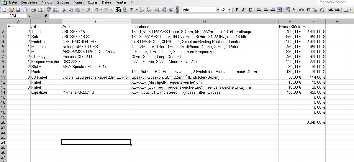

Habe mir daraufhin mit Hilfe aus dem board mal folgendes zusammengestellt:http://www.musiker-b...d=57947&d=1185541905
Was haltet ihr von der Zusammenstellung, fehlen wichtige Sachen?
Was würdet ihr im Verleih dafür verlangen/maximal bezahlen?
Für was für ein Rack würdet ihr euch entscheiden?
Und zu guter Letzt, wo kann man noch sparen? Unter 7000 Euro zu kommen wäre schon nicht schlecht, muss ich sagen.
Und auch hier die Frage: Mir wurde diese Kombination der Lautsprecher und Verstärker empfohlen. Die Amps haben aber die gleiche Leistung, die die Lautsprecher dauerhaft vertragen können. Sollte nicht die Amp Leistung ca. 20% über der RMS Leistung der LS liegen?

Von dem jbl system wurde mir inzwischen wieder abgeraten.
Habe gerade diesen Fragebogen gefunden:

Meine Überlegung war jetzt folgendes:
Ist das halbwegs stimmig, hat jemand die Boxen mal gehört? Taugt das Zeug was?
Besteht irgendwo Sparpotential? Und wieviele Leute kann man damit in Partylautstärke beschallen, wieviele in normaler Lautstäre (Unterhaltung möglich)?
http://www.musiker-b...d=57994&d=1185623667

#18 erstellt: 28. Jul 2007, 17:11
Dann muss ich wohl den langsamen Weg über imageshack wählen.
Aber danke für den Hinweis, bei mir geht der Link nämlich. Liegt wohl am Browsercache.

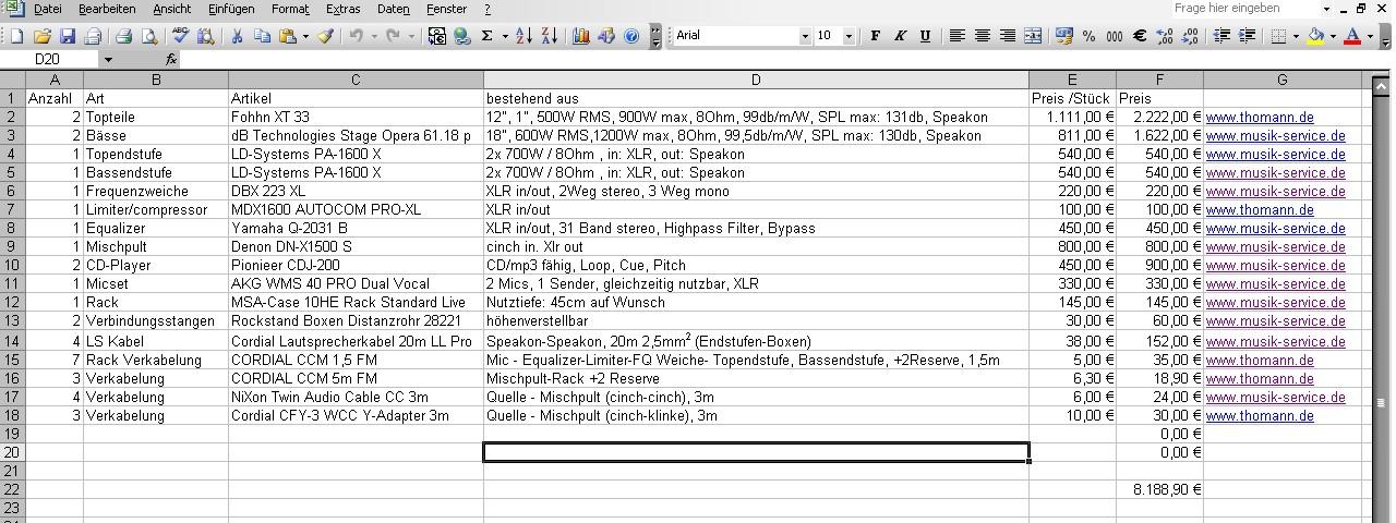

leider wurde mir jetzt wieder davon abgeraten, das mit dem Verleih durchzuziehen, da ich zu wenig Connections in der Szene habe und die Preise derzeit extrem niedrig sind etc.
Ich werde mir die Anlage aber wahrscheinlich trotzdem nach und nach kaufen, bis ich dann alles zusammenhabe studiere ich sowieso, und dann kann man ja mal weiterschauen.
achso, aktueller Stand sieht übrigens so aus:
http://s3.directupload.net/images/070730/Dtv29GOW.jpg
Die Subs aktiv, dafür ist die Frequenzweiche geflogen und vom Compressor wurde mir auch abgeraten.
Schade ist, dass die Fohhn XT33, die es mir sehr angetan haben in der aktiven Version gut das doppelte der passiven Version kosten. Das rechnet sich leider nicht.
[Beitrag von martin_0310 am 30. Jul 2007, 20:28 bearbeitet]
martin_0310
#22 erstellt: 30. Jul 2007, 21:14
Deine Endstufe für die Tops ist deutlich zu schwach, resp. extrem knapp bemessen. Besser geeignet wäre eine Yamaha P7000S oder ähnliche Modelle. Die Fohhn Tops können deutlich mehr als die 550WRMS.
Allerdings kräuselts mir die Fussnägel wenn Du solch hochwertige Tops mit diesen Bässen, die deutlich überfordert sein werden, zusammenbringst.....
