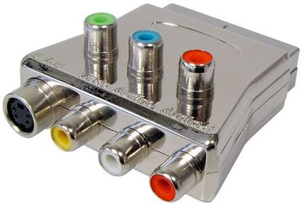

hey leute also ich hab ne ps2 und will die an mein acer monitor anschließen. ich hab auf ebay rumgesucht und mir n kabel bestellt. natürl eich falsches. es ist ein yuv auf dvi-i adapter.mein monitor hat nen dvi-d anschluss meine frage : wenn ich nun einen adapter der dvi-i zu dvi-d umwandel kauf funktioniert dann alles oder gibt es da probleme mit dem yuv(weil ich gelesen hab das die scart stecker nich einfach so in die yuv können) was empfehlt ihr mir.gibt es ein kabel das meinem problem hilft? danke |

würde es funktionieren mit den rgb steckern in einen adapter zB http://www.ultramall.de/Bilder/big_pv/v49yuv.jpgund vom adapter dann in diesen adapter an den bildschirm zB http://i11.ebayimg.com/08/i/000/ee/29/a989_1.JPG [Beitrag von $immon$ am 07. Mai 2008, 20:48 bearbeitet] |

ich glaube du kannst die PS2 gar nicht an einen digital Monitor anschließen. Die Analog <-> Digitalwandlung funktioniert nur über ein externes Gerät, das Kabel kann nur beide Signale (oder eben nur eines davon) übertragen. Hat dein Acer keinen VGA Anschluss? dafür gibt es nämlich passende Adapter. |

Nehmen PC LCD TFT eigentlich interlaced signale an? Soviel mir bekannt ist sind nur progressive aufloesungen unterstuetzt, ich weiss es aber nicht 100%. In dem falle kann mans sowieso vergessen, bzw braucht eine "VGA BOX" sowas gibts ja. Such mal danach. Ein reines kabel sendet 480i zum LCD, was bei so PC monitoren denke ich wie gesagt nicht funzen duerfte. |

Wenn er interlaced nicht annimmt, was ich glaube das der fall ist, wird gar kein bild kommen. Du brauchst in dem fall eine VGA box die das ganze fuer den monitor praktisch umwandelt. Die Ps2 gibt ja ein TV signal praktisch aus , in halbbildern, dein LCD Monitor will vollbilder. Es kann schon sein, dass LCD TFT Deinterlacer an board haben, ich glaubs halt nur nicht, da das extra kostet und die teile eh schon so billig sind. |

Du braucsht denke ich def eine VGA box. Ein einfacher adapter wird nix bringen, die ps2 gibt ein RGB oder eben einfaches video signal aus, dein TFT wird das nicht annehmen. Es gibt aber def VGA boxen die das ganze umwandeln. |

so hab jetzt ne vga box von conrad...klappt alles perfekt.fast... mein pc bild wird nich angezeigt.ton ja. bild nein....hilfe.finds doof |
