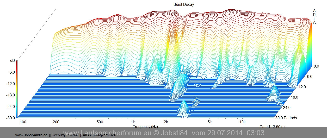

Die TS-Mini hatte ich jetzt auch schon öfters hier, natürlich auch vermessen ;-) Leider macht die Kiste einen recht hohlen und nasalen Klang und klingt recht dünn. Sobald aber ein korrekt angekoppelter Sub drunter ist, schaut das ganze wieder anders aus, dann klingt's auf einmal relativ angenehm. (Das Nasale rutscht in den Hintergrund). Die Messungen zeigen eine sehr mittige Abstimmung (wie ein Bogen, also unten und oben leiser werdend) und auch recht lange Ausschwinger im mittleren Bereich. Dafür kann die Kiste aber echt richtig schön laut (wobei sie mir hier etwas zu aufdringlich wird) und ist kompakt. Meine Meinung: Eine wesentlich günstigere Monacor Move 8 kann das um einiges besser, vor allem bei hohen Pegeln! Anm.: Ich habe hier leider nicht aufgepasst am Forentreffen, aber die Nova Visio VS 8 schnitt laut Teilnehmern garnet mal so schlecht gegen die TS-Mini im Vergleich ab. [Beitrag von Jobsti am 31. Jul 2014, 07:35 bearbeitet] |

wer sone Kiste sein eigen nennt, sollte 10 Minuten inverstieren und ihr etwas mehr Dämmung im Innern gönnen. da liegt nämlich nur ne Matte Noppenschaum in U-Form hintem MT und das war's, da hätte man bei dem Neupreis etwas sorgsamer und üppiger walten können !! am TSMiniSat+ Amp bekommt man sie nicht zum nerven, und mehr Power wollt ich ihr bis jez nicht zumuten die Weichenabstimmung hätt man wahrscheinlich ausgeglicheren hinbekommen, aber da schein selbst mancher Nobel oder Profihersteller komische Anwandlungen zu haben. agro ist es auf jeden Fall nicht, aber doch vordergründig abgestimmt. im Wohnzimmer nutz ich sie nicht mehr, dafür ist sie zuviel unterwegs. |

Joa, Dämpfung darf echt noch rein ;-) http://www.lautsprecherforum.eu/images/files/x_id_high_3_1895.jpgZu meiner klanglichen Meinung: Ich bin's halt gewohnt, dass Kisten in der Preisklasse einen überdimensionierten Hochtöner haben, der recht tief angekoppelt ist, als auch noch auf Standgas läuft, wenn der 8"er schon am Limit ist. [Beitrag von Jobsti am 31. Jul 2014, 20:38 bearbeitet] |
