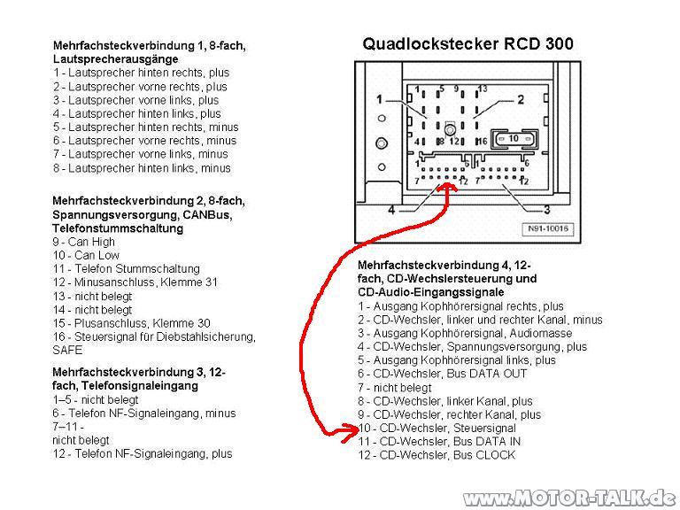

Hey Leute ![]() Jetzt gehts los^^ Hab im Inet gelesen das man das Steuersignal des CD Wechslers als Remote für die Endstufen benutzen kann. Hier mal der Link zur Steckerbelegung http://www.motor-tal...?attachmentId=414292Jetzt stellt sich die Frage: Die Pins der Blöcke 3 und 4 sind extrem klein und dünn. kann man da einfach ein dünnes Kabel dranlöten oder gibt es etwas zu beachten?? Außerdem wollte ich morgen zum HiFi laden fahren und die Kabel holen. LG David UPDATE: hab aus meinen alten PC-Überresten einen Stecker gefunden der genau auf die Pins passt [Beitrag von Eladiel am 14. Jun 2011, 22:02 bearbeitet] |
