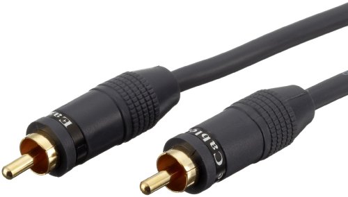

Hallo , habe so ein ähnliches Problem und zwar habe ich mir ein Lautsprechersystem von Magnat (NEEDLE ALU 5000 X1) gekauft mit einem aktiven SUBWOOFER und ich habe mir jetzt ein MONO Cinchkabel geholt also insgesamt zwei Anschlüsse den einen Anschluss habe ich im Subwoofer gesteckt und das andere ende im Receiver. Allerdings geht der SUBWOOFER nicht ich habe kein BASS , die ROT LED für Standby leuchtet in der BTA steht die LED leuchtet "GRÜN" wenn der SUBWOOFER ein Signal vom Receiver bekommt was der Subwoofer anscheint nicht bekommt. Ich habe genau das gleich Problem das ich beim Unterpunkt "SW" nicht von NO auf YES wechseln kann denkt ihr das liegt nur an dieser Einstellung oder könnt ihr mir weiterhelfen hier nochmal die Sachen die ich habe und die Anschlüsse : Receiver: http://mcgrp.ru/img/manbase_e/e90047735/e90047735_1.jpgSubwoofer: http://media.ldlc.com/ld/products/00/01/39/70/LD0001397095_2.jpgMono Cinchkabel: http://ecx.images-amazon.com/images/I/41QkHAeItHL.jpg |

Das muss auf YES stehen, sonst bekommt der Sub kein Signal. Gruß Georg |
