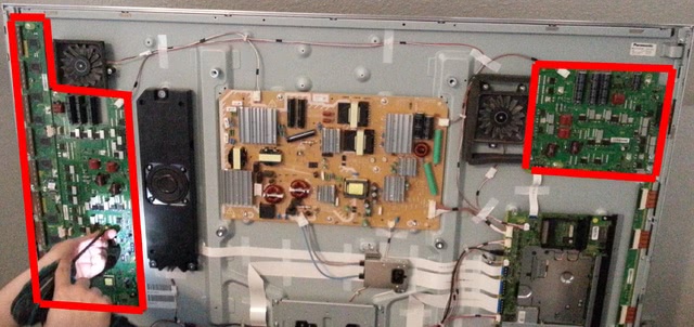

Habe vor 2 tagen ein Firmware Update gemacht und seit dem brummt der TV bei hellen Bildern. Hat noch jemand das Problem? Jetzt möchte ich gerne wieder die vorige Firmware haben, finde diese aber bei Panasonic selbst nicht. Und wie kommt man in das Service Menü eigentlich rein?

nach euren Beschreibungen wurde offensichtlich die Panelspannung erhöht, sonst wäre das brummen nicht helligkeitsabhängig. Dies ist auf einen Designfehler des VT50 zurück zu führen. Die beiden Platinen für den Scan Drive und den Sustain Drive sitzen zu dicht am Panel wodurch die Luft nicht richtig zirkulieren kann und ein Hitzestau ensteht. Dier Hitzstau verursacht mittelfristig gelb/bräunliche Verfärbunngen im Panel, ist aber wohl nicht bei allen Modellen der Fall. Die Verfärbungen treten am rechten Bildschirmrand mittig und oben links auf. Zu sehen sind sie auf sehr hellen Hintergründen und bei schwarz. Hier leuchten die entsprechenden Bereiche heller. Durch das erhöhen der Panelspannung gehen die gelblichen Verfärbungen deutlich zurück oder verschwinden ganz. Meine beiden 55VT50 hatten auch diese Flecken. In den USA gab es schon mehrere Reklamationen deswegen und wahrscheinlich ist die neue Firmware eine vorbeugende Maßnahme um weitere Reklamationen zu verhindern. |

Bei mir kommt der Techniker am Freitag und bringt 4(!) neue Boards mit, die von Pana direkt aversiert wurden |

So, der Service wäre gerade hier und hat alles außer das Panel getauscht. Jetzt ist ruhe im Karton! Herrlich! So leise war war er nicht mal neu |

Auch bei mir wurde jezt endlich getauscht, das surren ist fast weg, es ist jedenfalls sehr viel besser |

3 boards innen, ausser das an dem die anschöüsse für USB und hdmi drauf sind |

Also, es lag an den Schrauben des Mainboards! Ick bin völlig verblüfft.... Der Techniker guckte mich wissend an, als ich ihm fragte, seit wann wissen Schrauben wann es weiß ist. Aber er zog die Schrauben der Boards nach die ich mal rot umkreist hab. Die Firma hatte ewig gebraucht, um das raus zufinden. Haben vorher auch die Boards getauscht. Und da man diese dann "neu angeschraubt" hatte, war das Brummen weg. Aber die Boards waren völlig in Ordnung. ES IST WIEDER RUHE EINGEKEHRT!!!! ![]() PS: Hätte ich keine Garantie mehr, dann wären über 100 Euro angefallen. Anfahrt, halbe Stunde schrauben... [Beitrag von CharlesG am 16. Jul 2014, 14:31 bearbeitet] |

ob es wirklich nur an den schrauben liegt? kann mich erinnern das meine teile alle locker waren, da sagte sogar der techmiker , der probierte aber nicht mit fester schrauben, hat einfach die neuen teile reingeschraubt, gibt ja wieder updates, wer traut sich? ich mach es nicht bin auf 1.629, was habt ihr? |

Du bist mein Held. Habe einen TX-P50GW30 und hatte auch ein unerträgliches Surren/Brummen. Hatte den TV im November 2011 gekauft und war bisher auch sehr zufrieden mit dem Gerät. Bis vor ca. 2-3 Monaten das Brummen angefangen hat. Einen Techniker kommen zu lassen, musste ich ausschließen, da ich inzwischen in China wohne und das von Panasonic nicht angeboten wird. Ich war wirklich kurz davor das Gerät zu entsorgen, da das Brummen sogar den normalen Ton übertönt hat. Gestern habe ich dann deinen Beitrag gelesen und mich gleich dran gemacht und das Ding auseinander genommen. Viel mehr hätte ich ja auch nicht kaputt machen können. Ich habe alle Schrauben bombenfest wieder angezogen und siehe da.... das Gerät ist wieder wie bei Auslieferung. Kein Surren, Brummen oder ähnliches. Ich bin so glücklich! Vielen vielen Dank!!!! |
