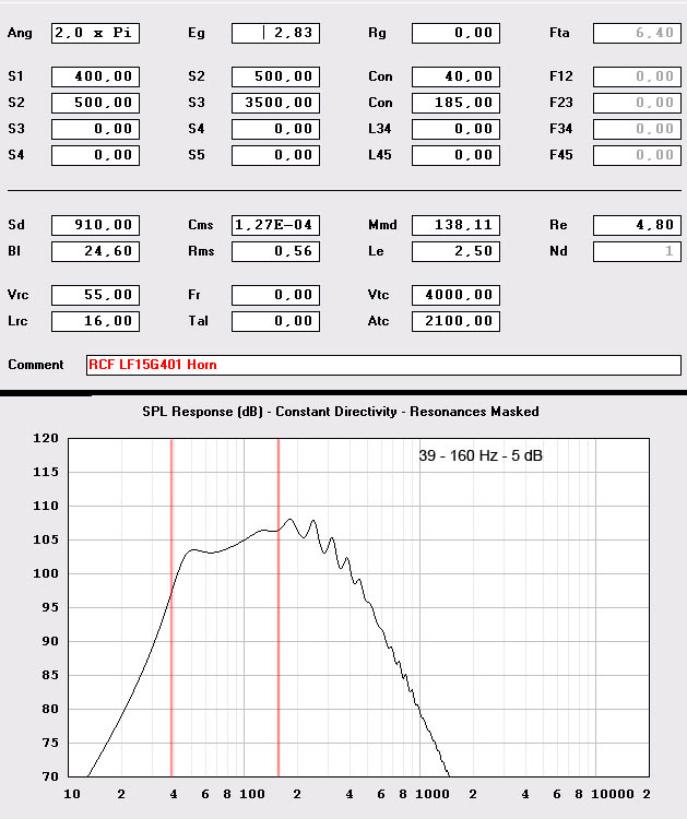

Hi hab gestern ne party gehabt in ner turnhalle so 80-10m². Momentan hab ich 2 lmb 115 subs von jobsti mit 15" rcf treiber(nicht die eckport variante)und ich hab gemerkt dass es da schon knapper wird mit der bassleistung.meine tops (2x Solton 15" fullrange) haben von den höhen her ewig ausgereicht. jetzt hab ich mal ein bisschen mit klomeister geschrieben was ich machen kann um mehr zu erhalten und nicht so enorm viel zahlen muss und da meinte er er habe ein horn entwickelt wo ich meine 15" rcf treiber verwenden könnte und dass ich da evtl mit 1nem horn sogar an beide lmb 115 rankommen kann. mein amprack ist biss jetzt:tamp 2400 mkx(sub amp),tamp e800(top amp),Tracks ds 2/4 als weiche. hier mal der plan: http://klomeister.eimer-24.de/Daten/rcfhorn2.jpg http://klomeister.eimer-24.de/Daten/MasseLF15G401.jpg http://sound4eyes.de/files/BretterLSa.gifdenkt ihr es ist möglich 2 so hörner zu bauen für 300-400 euro? für mich ist das ein bisschen zu viel das würd ich ncih schaffen aber fllt kann das ja einer von euch und will mir helfen.Für mich als 15 sind 300-400 euro schon ne mänge schotter aber farbe und so zeugs kann ich alles daheim machen und griffe einbauen.Evtl gibt es ja auch jemand der zufällig 2 lmb gehäuse brauch die top gebaut sind. |

der plan sieht nach viel arbeit aus. haufenweise winkel und teile. die winkel für jede gehrung musst du noch ausrechnen. und dazu brauchste erstmal die winkel der bretter zueinander. aus was willst du bauen? span, mdf, multiplex? ich baue alles aus span weils einfach mega billig ist. hab nen super scooper uas 22mm span gebaut und der ist recht stabil und ich kann kein "mitschwingen" oder "flattern" des gehäuses sehen/hören/feststellen. ein so ein horn wird dann auch verdammt schwer. weiß ne, was du für ne gestalt hast, aber zu zweit mit 15 glaube ich nicht sicher zu bewegen. zumal brauchst man dann auch ein fahrzeug, wo das reinpasst. für den preis könntest du dir bestimmt multiplex leisten. aber dann bleibt kein geld mehr als lohn für den bauenden übrig. aus span müsste man das mal durchrechnen. gibt bestimmt leute, die das dann zambauen. würde es vlei auch machen, wenn ich lust hab und die entfernungen nicht so weit sind^^ [Beitrag von AmokX am 23. Jun 2010, 17:04 bearbeitet] |

Hi Soundforce... Sehe ich das richtig, dass 1. du die Treiber schon besitzt, also den Treiber aus den LMB in das neue Gehäuse packen möchtest? 2. das Gehäuse auf den Bildern momentan eher noch eine reine Simulation ist und mit dem RCF noch nie so richtig ausgetestet wurde? Ich würde darüber nachdenknen erstmal ein Horn zur Probe zu bauen, als Material nimmst du OSB (ist sehr günstig). Wenn du jetzt gleich viel Geld in MPX für 2 Gehäuse investierst, diese dann baust, nur um dann festzustellen, dass sie gar nicht wirklich was reißen ist auch nicht toll.
Habe jetzt nicht ausgerechnet wie viel Holz du brauchst, aber das reicht locker. Wir reden jetzt doch nur vom Holz und dem Zubehör?

[quote="nEvErM!nD"]Hi Soundforce... Sehe ich das richtig, dass 1. du die Treiber schon besitzt, also den Treiber aus den LMB in das neue Gehäuse packen möchtest? 2. das Gehäuse auf den Bildern momentan eher noch eine reine Simulation ist und mit dem RCF noch nie so richtig ausgetestet wurde?quote] 1.ja hast recht 2tens hast auch recht und ich komm aus 72525 |

In dem Fall würde ich den Vorschlag mit dem Testgehäuse auf jeden Fall mal in Betracht ziehen. So könntest du mal zwischen dem LMB und dem geplanten Horn vergleichen, kostet ja nicht sehr viel und ist mit Sicherheit besser als die "böse Überraschung" im Nachhinein. |

Es wird Dir mit Sicherheit extrem an Tiefgang fehlen bei einem Horn. Minimum zwei und vernünftig clustern. |

der ist definitv zu klein. Ich schätze, da bringst du gerade einmal ein so ein Horn rein, und damit ist der Golf wahrscheinlich voll. Der Plan ist auch nicht wirklich gut. Speziell in der rechten oberen Ecke fehlen einige Maße für die Positionierung der schrägen Bretter. [Beitrag von cptnkuno am 23. Jun 2010, 20:47 bearbeitet] |

hab schon ne säge und alles abe ris tmir einfach zu viel arbeit mit den ganzen gärungen und alles was könntet ihr empfehlen weil ich will halt was was richtig schön drückt und da dacht ich halt hörner sind geiler weil irgendwie bring ich meine lmb 115 mit meiner ta 2400 auf 1 nem dritel so weit dass sie schon anschalgen also zu laut danns chnell wieder leise aber an bass geht halt nichts |

Das ist kein Problem das kann ich ergänzen und die Winkel auch.
Das ist ein relativ langes Horn und dafür konzipiert das es nicht unbedingt gestackt werden muss. Dementsprechend ist es dafür auch größer. Es sind ja auch häufig diese Kurz-Hörner zu finden, die zwar Pegel bringen, aber keinen Tiefgang. Diese muss man aufjedenfall in größerer Zahl stacken. Aber wie gesagt, dass ist bei diesem nicht der Fall [Beitrag von KloMeister33 am 24. Jun 2010, 00:08 bearbeitet] |
