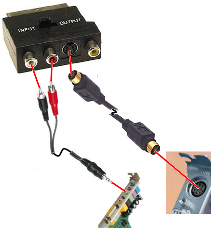

Hallo zusammen, seit einiger zeit versuche ich meinen pc mit meinem röhrenfernsehen zu verbinden. meine grafikkarte ati 1950pro hat einen tv-out. zubehör hab ich einfachhalber einfach mal verlinkt. - http://p.gzhls.at/226496.jpg- http://www.pcfreunde.de/store/i0/898/svideo.jpg- http://www.hisdigita...e_adapter_3_1600.jpg- http://www.3acyber.com/eBay/K17-1.jpgder fernseher hat hinten scart, und vorne ein weißen eingang (AUD) und einen gelben (VID). habe es mit dem pbypr kabel versucht, dann daran das s-video und ab in den fernseher aber so richtig komme ich nicht zurecht. danke für jegliche hilfe

Der Versuch lohnt wirklich nicht. Über den TV-Out ist das Bild extrem mies. Ist bloß dazu gedacht, bei einem Vortrag irgendwelche Grafiken auszugeben. http://www.computerbase.de/forum/showthread.php?t=213195Ist ein Thread, falls es doch probiert werden soll. Ganz unten ist ein Bild mit die nötigen Teile. http://www.amazon.de/gp/product/B00008A956/ref=s9_simh_gw_p147_d0_i4?pf_rd_m=A3JWKAKR8XB7XF&pf_rd_s=center-1&pf_rd_r=0TTKVGAP7TQVY57D78F5&pf_rd_t=101&pf_rd_p=463375193&pf_rd_i=301128Ist der Adapter. Brauchst noch die Kabel. [Beitrag von Bär4331 am 22. Jan 2011, 07:55 bearbeitet] |

danke erstmal für die antwort. ok schade, wenn das bild nicht so gut ist. ich möchte es aber mal mit meinen eigenen augen sehen ![]() brauche ich den unbedingt so eienn scart stecker wo man umschalten kann? hab einen mit video und den beiden audio stecker. und eine sache iritiert mich. hinten an der grafikkarte ist kein s-video ausgang, sondern nur dieses kabel http://www.3acyber.com/eBay/K17-1.jpg passt daran. |

Da steht doch groß drauf auf dem Bild "S-Video to RCA". Also hat die Karte einen S-Video Ausgang. Das S-Video Signal hat quasi 3 Adern. Die Adern werden hier von einem Kabel auf 3 Kabel verteilt.
Kenne deinen Stecker nicht. Habe aber den Standartstecker aufgezeigt. Der wird wohl funzen. Warum willst du den nicht? Zu teuer? |

also das "S-Video to RCA" ist schonmal richtig. wie muss ich dann weiter stecken? http://www.konsolenk...62-avkabel-scart.jpgdiesen stecker hab ich gerade hier rumfliegen deswegen fragte ich ... du musst mir verzeihen ich komme bei den ganzen kabelbezeichnungne völlig durcheinander. svideo ist ein kabel mit 4 polen(4 drähten)richtig=? da kann ich dir schonmal sagen das der nicht hinten reigeht da dort 7 pole reinmüssen.deswegen geht auch nur das eine kabel. |

erstellt: 23. Jan 2011, 00:32
http://www.computerb...d=53364&d=1156436529dieses bild von dem thread den du mir gegeben hast verwirrt mich ebenfalls den das schwarze svideo mit 4 polen passt ja schlecht an die grafikkarte. |

erstellt: 24. Jan 2011, 17:54
benutz einfach das S-video kabel und hol dir einen Scartstecker mit S-video eingang. |

erstellt: 24. Jan 2011, 21:00
http://hwupgrade.com/articles/31/sapphire_1950proagp_glo.jpgdas ist meine grafikkarte da passt kein s-video dran. nur das "S-Video to RCA" kabel passt da hinten ran. |

Hi, Das Kabel, was dabei ist scheint mir ein Kabel zu sein, welches ein Componentensignal ausgibt. Also ist Dein Röhrenfernseher wahrscheinlich nicht in der Lage, damit etwas anfangen zu können. Es gab nur sehr wenige Röhrenfernseher, welche Componentensignale verarbeiten konnten. http://cgi.ebay.de/C...&hash=item5197907191Hier gibt es einen Wandler, der das Componentensignal auf SVHS bzw. Composte wandelt. Mit diesen Signalen kann Dein Fernseher etwas anfangen. Ob es sich nun lohnt, 70 Euro für einen Versuch auszugeben, ob Du mit dem Bild zufrieden bist, musst Du selbst entscheiden. Sanfte Grüße, ArtDent |
