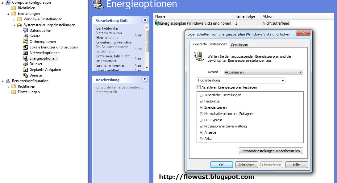

laka15
#37 erstellt: 25. Nov 2010, 19:23
genau das habe ich gemacht. Hab auch unter energieoptionen bilschirm ausschalten auf aus gestellt. geht trotzdem nach ner weile aus
Phantom_2.0
#38 erstellt: 25. Nov 2010, 20:38
Nur der Bildschirm geht aus ? Oder bist du dir da auch ganz siche rdas der nicht in den Standby wechselt ?
laka15
#39 erstellt: 25. Nov 2010, 23:54
nur der bilfschirm geht aus/wird schwarz. Sonst passiert nix
Faranos
#40 erstellt: 26. Nov 2010, 01:02
Was hast du denn für einen Monito?
Ich weiß es gibt Modelle bei denen man einstellen kann, dass sie sich unabhängig vom PC ausschalten.
Geh mal die Menüpunkte durch am Monitor und schau ob es da sowas gibt oder ob du n eco Modell hast bei denen so etwas voreingestellt ist.
Phantom_2.0
#41 erstellt: 26. Nov 2010, 02:10
Ich hab hier 2 an meinen PC einmal einen 24" LG W2442PA der bietet nicht die Funktion und der Dell 1908FP ebenfalls nicht . Würde mich auch wundern wenn . Wäre ja unlogisch das der mitten im Betrieb aus ginge ;-D oder ?
Du musst nochmal ganz genau unter den "erweiterten" Energie Eigenschaften gucken .
guck dir das mal bitte an vieleicht hilft das :
http://1.bp.blogspot...energie+gpo+win7.jpg
Gruß Rafael
laka15
#42 erstellt: 29. Nov 2010, 18:53
hab den grund gefunden:) Bei dem Motherboard Programm war eingestellt bildschirm nach 20 min ausschalten. Jetzt hab ich das umgestellt und nun passt alles ;D
Nochmal Danke an alle die mir geholfen haben!!
