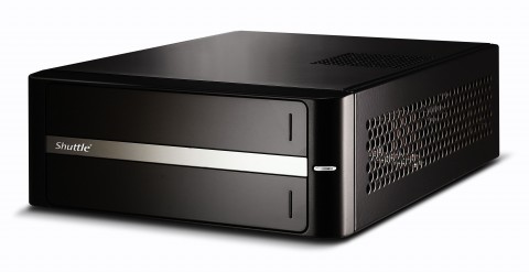

Also meine neuste Kreation besteht aus einem ![]()
Das ganze läuft mit Lüfter-losem Netzteil und braucht im Idle ca. 45+- Watt (gemessen, aber nagelt mich nicht fest). Er hängt per HDMI am Fernseher und der Ton läuft digital zum AVR. Und trotz der Ausmaße steht der ein oder anderen Gaming-Runde nichts im Weg - High-End Grafik darf man von dem integrierten Grafikchip natürlich nicht erwarten, aber dafür gibt 's ja noch den richtigen Rechner unterm Schreibtisch. Die Prioritäten lagen hier einfach auf anderen Dingen. TV-Karte müssten in deinem Falle dann halt per USB angeschlossen werden ( so zB).Zu den Kosten: Genau kann ich das noch nicht sagen, weil die "Innereien" des Shuttle noch verkauft werden und ich schon manches hier hatte (Ram, HDD, ...). Ganz grob so 370 Euro rum wird 's komplett gekostet haben (inkl. Ram / HDD). Wenn man also mit 400-500 Euro rechnet kommt man auf jeden Fall hin. -> Wie ich finde ein wirklich guter Preis, wenn ich mir ansehe, was dabei raus gekommen ist. Das Gehäuse war auch eines meiner größten Planungspunkte. Ich war zunächst wieder von der Idee abgekommen, den Shuttle auseinander zu nehmen, weil doch nicht sooooooo viel Platz drin ist und es mir einfach irgendwie nicht ganz stimmig vorkam, das Ding zu zerlegen. Zwischenzeitlich hatte ich dann ein Gehäuse auserkoren - das Antec Fusion Remote (immerhin auch ~150 Euro). Bestellt, geliefert, ausgepackt ... an sich ein tolles Gehäuse, alles sehr massiv und recht gut verarbeitet. Nur kamen mir dann Zweifel, weil 's erstens recht schwer war (die armen Regalböden) und zweitens ziemlich ausladend (groß) daher kam. Hinzu kam noch, dass es mir irgendwie widerstrebte, ein Mini-ITX-Board in ein Gehäuse zu bauen, in dem locker 2 davon Platz hätten - Und an dem Punkt habe ich mich dann gegen das Antec Fusion Remote entschieden. Naja, die Idee mit dem Shuttle hatte mich eh nicht losgelassen, also wagte ich den Versuch - und bereue es nicht! [Beitrag von psyke08 am 02. Mrz 2010, 21:58 bearbeitet] |
