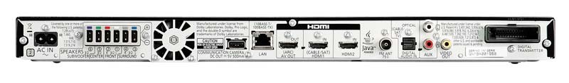

Hallo Hab seit ein paar Jahren diese Anlage hier: http://www.amazon.de...%A4nge/dp/B004O6LU0KNun will ich nen codefreien DVD Player anschließen um Dolby Digital hören zu können. Ist ja im Kern auch ein Heimkino Receiver. Hier sehe ich dass der einen Optical In hat: http://www.hifitest...._bild_1308212799.jpg http://www.hifitest....nic-sc-btt370_4274/2Hier steht auch 1 x SPDIF-Eingang ( TOS Link ) - Rückseite http://www.chip.de/p...ic-SC-BTT370EGK.htmlDer DVD Player hat ja nen Optical Out und wurde auch schon an Receiver angeschlossen. Wenn ich also in der Blu-Ray Anlage die passende Quelle suche, dann müsste das gehen? Der DVD Player wird ja per SCART an den TV angeschlossen, ist noch ein ganz alter. Hab auch einen neuen DVD Player ohne Optical Out aber mit HDMI, die Blu Ray Anlage hat auch HDMI Eingänge, könnt man den anderen DVD Player darüber anschließen und nicht an den Fernseher, klappt das auch? Vielen Dank |

Klappt wunderbar, DVD Player per optisches Kabel an den Blu-Ray Receiver angeschlossen, dort wähle ich D-In und ich höre Surround Ton von Code 1 Scheiben über den alten DVD Player der per SCART am Plasma hängt. Wenn man die Boxen abstöpselt und den DVD Receiver per HDMI an einen anderen Receiver anschließt, ob man dann den für die Tonwiedergabe nutzen kann? So nen klassischen Digital Out wie normale Player hat der ja nicht, andersherum ist es ja auch viel wichtiger. |
