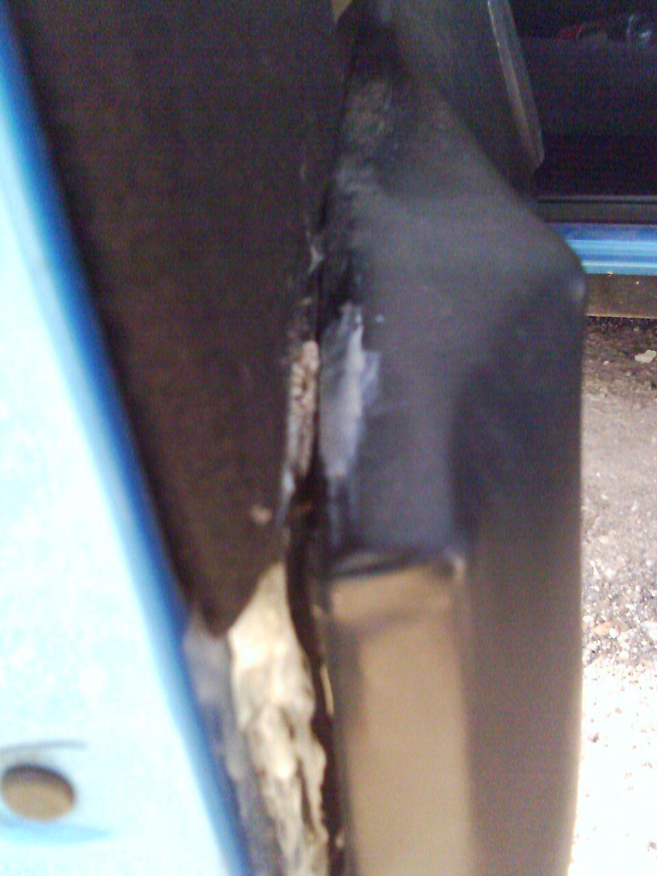

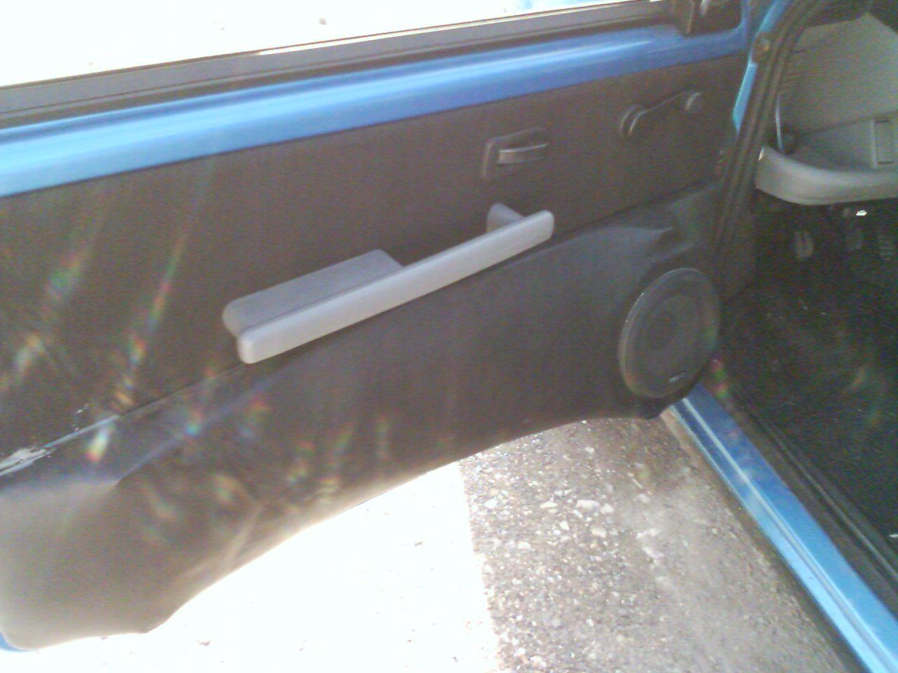

Erkan mach mal den taschenrechner an , fast jede tür hat mehr wie 20l...... Marcool , wie deine tür hat kein volumen ??? mach mal nen bild das gips doch nicht..... wie trennst du sie unten ? und mit was ??? und vergess die fotos nicht..... |
Marcool
Stammgast |
#13
erstellt: 08. Sep 2007, 19:59
Hier die Links von den Bildern (XDA mini) http://666kb.com/i/arjifro417021rjx1.jpg http://666kb.com/i/arjig7k5s00jmd0np.jpgdie tür wollte ich halt nicht aufmachen da sie sowieso nicht dick genug ist und wasser sofort reinkommen würde. |

wieso machen das denn so viele ? weils geht ! ich denke das du dicht meintest und nicht dick. klar hat man löcher drinn die man nicht dicht bekommt aber wenn man das so dicht wie möglich macht , klapt das schon.... noch mal die frage, wie weit läst du sie runter spielen ? und kann das sein das du etwas viel verlangst ??? mfg moyo |
