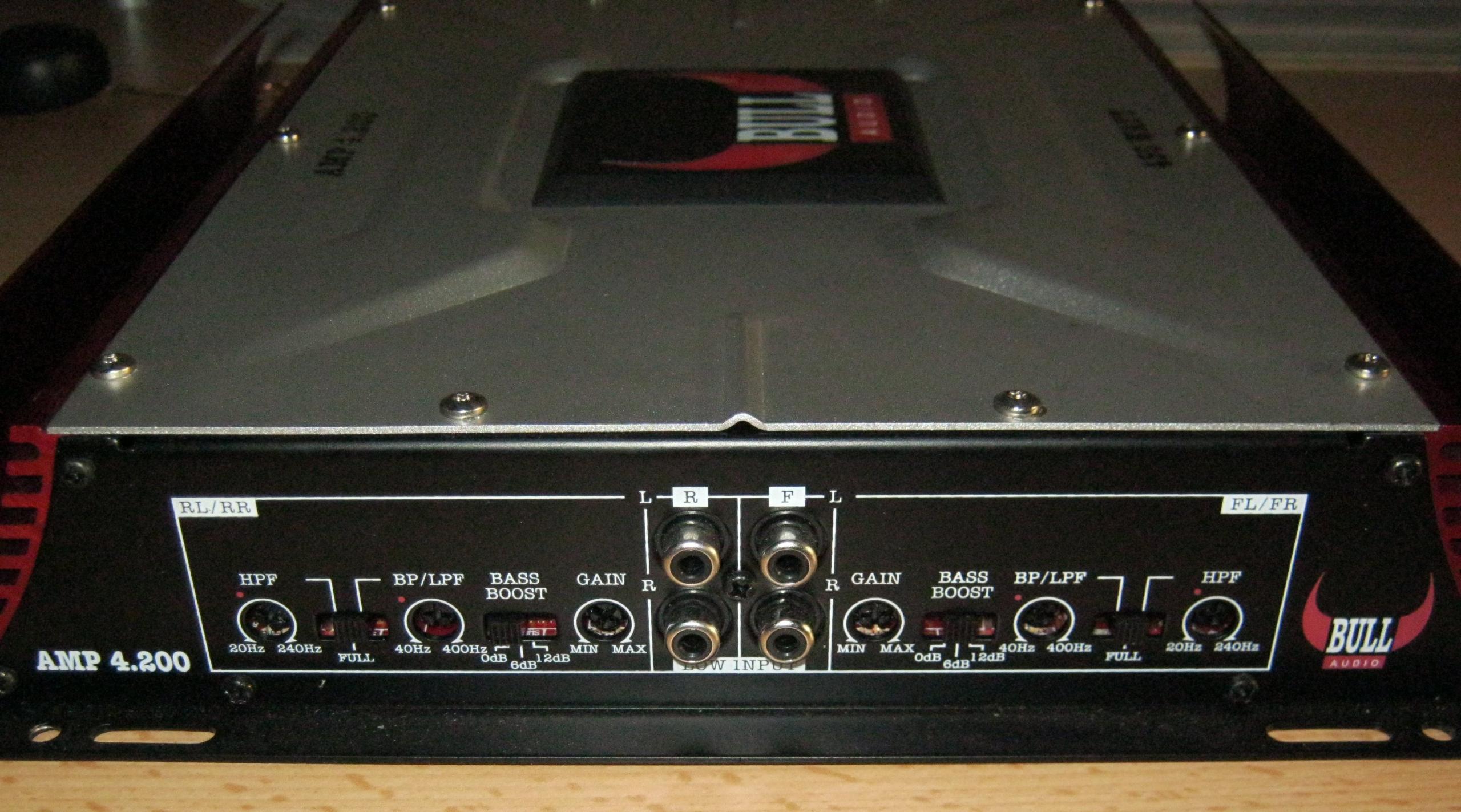

Ich habe für das FS jeweils eine Weiche auf jeder Seite, diese habe ich in der Türverkleidung und sind auf 6db eingestellt.
An der Endstufe habe ich den Subwoofer im LPF auf 50Hz glaube ich, den FS auf 100Hz eingestellt.
Die Einstellungen im Radio habe ich ja bereits gepostet.
Ich verstehe jedoch nicht, was jawolff meinte mit: Das er das volle Signal spielt und es sinnfrei wäre.
Du solltest Dich auf eine Weiche (ich würde die am Radio nehmen) festlegen. Sonst stiftet das nur Verwirrung. Ausserdem ist die Weiche am Radio flexibler und kann auch mehr als die Endstufenweiche. Vom bequemeren Einstellen mal ganz abgesehen. Es sei denn, Du kriegst von irgendwoher Kilometergeld, dann kannst gerne immer ums Auto laufen.

Ja klar, schon verstanden, aber ich meine ich kann ja an der Endstufe nicht einfach "garnichts" machen. Die Regler sind ja nunmal irgendwo "eingestellt". Soll ich diese einfach voll aufdrehen und den Rest durchs Radio filtern lassen, nach den Einstellungen die Herrn janwolff mir geschickt hat?
Wieso aber spielt der Subwoofer bei den 18db keinen Bass mehr, habe ich dort einen Fehler gemacht?

Wenn du an der Endstufe den Filter auf "Full" oder "Through" oder wie auch immer das bezeichnet ist macht dein Amp an der Trennung mal genau garnichts.
Das dein Sub bei 18dB Flanke "garnichts" spielt ist bestenfalls subjektiv; und wenn du jetzt endlich mal Google anwirfst und mal "Flankensteilheit" eingibst kommst du evtl. auf den richtigen Gedanken.
Das ist alles nicht unfreundlich gemeint, aber erstens mal schadet es nie, zu wissen was man tut, und zweitens mal wirds dadurch für uns einfacher, dir Hilfestellung zu geben.

Die Bezeichnung an der Amp ist einfach in Hz schritten beschrieben, von niedrig halt einfach auf hoch.
Ich bin ja schon am erkunden was die Flankensteilheit bedeutet und informiere mich ja, habe sowas halt davor nochnicht getestet/gesehen!
In der Alpine BDA ist dies ja relativ gut beschrieben.
Es macht ja natürlich Sinn wie janwolff schon sagte, die Flanksteilhei auf 18db zu setzen, also höher als das FS, meine Frage ist hier jedoch, wieso bei mir bei dieser Einstellung der Bass einfach Fehlt.
Der Gain bei der Endstufe ist 3/4 aufgedreht, auch wenn ich via Menü den Subwoofer höher drehe, auf +15 ist nicht annähernd der Bass da.
Wo du aber recht hast, wenn ich alle komponenten außer den Subwoofer anschließe, kommen immer noch ganz leise "Stimmen" aus dem Subwoofer, ist dies normal das dort eine Art Toleranz besteht?
Durch die Filterung sollte dies ja eigentlich nicht der Fall sein.

Die db haben NICHTS mit der Lautstärke zu tun, sie bestimmen nur wie "schnell" das Signal nach der Zahl (zb 50Hz) leiser wird .
Das deine Endstufe keine abschaltbaren Filter hat ist schade bei dem Radio. Da bleibt nur die Frequenz so hoch wie es geht drehen, oder aber die Filter an der Endstufe nutzen.
Wichtig: Nur einen FIlter setzen, ansonsten gibts die lustigsten Additionen.
Dreh den Gain komplett zu, dann HU auf gut 80% Lautstärke, Sub-Level auf 15 und dann nochmal einpegeln.
(Ob jetzt 75%,100% oder irgendwas dazwischen lass ich jetzt mal aussen vor; mein Alpine clippt bei 34/35, solange du kein Oszilloskop hast packs halt auf 30 oder so zum Einpegeln.)
Das was du als "Toleranz" bezeichnest ist ziemlich genau das, wo sich der Einfluss von Trennfrequenz und Flankensteilheit bemerkbar machst.
Wenn du einen LP bei 25Hz mit 24dB Flanke setztest wirst du vermutlich nicht mehr viel Stimme hören.

Was mich etwas kritisch macht ist, das der Filter an der Endstufe nicht abzuwählen ist.
Natürlich ist es viel einfacher alles am Radio einzustellen.
Was ich morgen machen werden:
Weiche von +6db auf 0 setzten.
Frequenzen von der Endstufe auf max, Gain auf niedrigste, bei "30" einpegel mit max Sub Level.
Die Flanke von 0 auf 18db setzen, der rest ist ja soweit eingestellt.
Falls dies nichts wird, da sich die Filter addieren oder es sich einfach schäuslich anhört, werde ich einfach die alten Endstufe einstellungen wieder nehmen und die Frequenzen im Radio soweit löschen.

#33 erstellt: 23. Nov 2012, 03:01
So, ich hab mal die Bildersuche bei Google bemüht und bin anstatt einer BDA auf die Regler der Stufe gestossen.
Schaut so aus:
http://www.maxrev.de/files/2012/08/bull3.jpg
Und da sind rechts und links so Schiebe-Dinger.
Da steht links "HPF" und rechts "BP/LPF".
Ich gehe mal davon aus dass klar ist das damit "HighPassFilter" sowie "BandPass/LowPassFilter" gemeint sind.
Nun überleg mal, was passiert wenn diese(r) Schieberegler nicht links (HPF) oder rechts (BP/LPF), sondern in der Mitte steht....ich mache das nur ungern, aber ich zitiere mich an dieser Stelle mal selbst:
Bajs schrieb:
Wenn du an der Endstufe den Filter auf "Full" ...stellst macht dein Amp an der Trennung mal genau garnichts.
So....und nun viel Erfolg mit dem Ausprobieren morgen.
PS: Sollte die Abgebildete nicht deine Stufe sein bzw. keinerlei Ähnlichkeit aufweisen mea culpa
[Beitrag von Bajs am 23. Nov 2012, 03:06 bearbeitet]
OneHitOpfa
#34 erstellt: 23. Nov 2012, 04:40
Vielen Dank, werde die Trennung bei der Endstufe rausnehmen ( keinen Filter setzten, Full ) und alle Einstellungen im Radio vornehmen, morgen kommt der Post.
So, da ich die ganze Nacht nicht schlafen konnte deswegen habe ich vor der Arbeit eben nochmal schnell die Einstellungen angepasst. Bei der Endstufe beide Schalter auf Full.
Habe den Sub auf 80 Hz u.Stufe 3 = 18db flanke
Den Mid und High ( Rear and Front) auf 100Hz und Stufe 2 12 db flanke.
Die 0 bis -12db einstellung habe ich alle auf 0 außer den Rear damit der nicht so laut spielt.
Als ich den Sub auf 80Hz erhöht habe fing er auch wieder an die Bässe zu spielen. Der Klang ist ausgewogen.
Sollte ich jetzt wieder etwas falsch gemacht haben bitte ich um Kritik
[Beitrag von OneHitOpfa am 23. Nov 2012, 09:29 bearbeitet]
