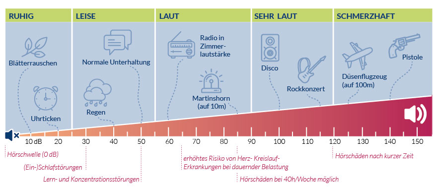

Servus,
Mit dieser Raumgröße sollte man einen 2 * 12[W] bis 2 * 20[W] Verstärker an Klipsch Heresy 1 (96[dB] / [W] / 1.22[m]) nicht überfordern.
Der Subwoofer ist - abhängig davon, wie weit er "runter" kommt - leistungsmäßig in diesem Setaup möglicherweise etwas überdimensioniert.
Na, dann ist das ja ÜBERHAUPT kein Problem - bei 50[kHz] muß der Röhrenverstärker ja höchstens noch ein paar Milliwatt Leistung erbringen . Sollten die Heresy allerdings bis auf 50[Hz] runter spielen sollen, dann sieht die Sache etwas anders aus - dann wird Leistung benötigt. In diesem Fall sei die Frage gestattet, warum Du beim Vorhandensein eines Subwoofers die Heresy so tief abtrennen willst - und nicht bereits bei ca. 100[Hz] bis 120[Hz]? (Bei 100[Hz] bis 120[Hz] hätte der Röhrenverstärker entschieden "weniger zu tun" als wenn er mit voller Leistung bis auf 50[Hz] runter muß).
Bei einem Wirkungsgrad von 96[dB] / [W] / 1.22[m] kommen aus der Heresy bei 12[W] in 1.22[m] Abstand ca. 106.7[dB] raus - bei 20[W] sind es in 1.22[m] Abstand ca. 109[dB]. Und bei 1 [m] Abstand (der übliche Normmeßabstand für Wirkungsgradbetrachtungen) ist es noch ein Tick mehr. Anyhow: Egal ob 106[dB] oder 109[dB]: Das ist ein Höllenlärm --> freistehendes Einfamilienhaus ohne Nachbarn? ![]() In höherauflösend: http://666kb.com/i/dzifz5nbn95iusso9.jpgGrüße Herbert [Beitrag von pragmatiker am 14. Dez 2018, 11:49 bearbeitet] |
