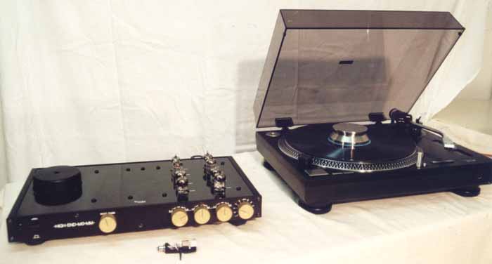

Hallo erstmal.... prima daß wir jetzt so gut kommunizieren können, find ich echt gut. Das könnte der Beginn einer interessanten "Röhren-Freundschaft" werden. Mit dem Bilder einfügen hab ich's noch nicht so, also Bilder von meinen Eigenbauten gibt's auf meiner Homepage. (nach dem Thema: "Mein Auto, mein Haus, mein Verstärker"). Als nächstes werde ich wohl den Aufbau des Braun CSV60 mal ausprobieren, ebenfalls mit EL504. Also bis demnächst Gruß Andreas |

ähm...poste mal deine ICQ-Nummer (akguzzi gibts net...) meine ist 176019299... Adde mich mal... www.valveampfreak.de.vu =>meine homepage, hab aber noch mehr Amps als da drauf sind...achja: Der Amp läuft... mit 80mA Ruhestrom pro Röhre...das muss man noch ändern...soll ja ClassAB sein... €: Das is deiner? den hab ich mal bein jogi gesehen...RESPEKT! [Beitrag von OneStone am 01. Dez 2003, 17:06 bearbeitet] |

Hallo OneStone, zum einen bin ich nicht so eifrig was das Chatten angeht, dies hier ist eigentlich eine Ausnahme. ICQ 318459944 Zum anderen: Deine Anerkennung ehrt mich, aber Du hast auf meiner Homepage bei den Links geschaut, deshalb der Eindruck, daß Du den Amp von Jogis Seite kennst... Logisch. Da ich mich nicht mit fremden Federn schmücken möchte solltest Du bei meinen Eigenbauten schauen. Ich werde dies bei der nächsten Revision der Seite besser hervorheben. Bis dann Gruß Andreas |

ääääh...ja...ups... Edit: ach das sind deine Eigenbauten....hmmm..sehe den Amp... die Platinen hättest dir sparen können hab dich in ICQ geadded. Noch was: Grün-gelb ist Schutzerde und nix anderes.... Valvo ergo sum.... [Beitrag von OneStone am 02. Dez 2003, 19:34 bearbeitet] |
