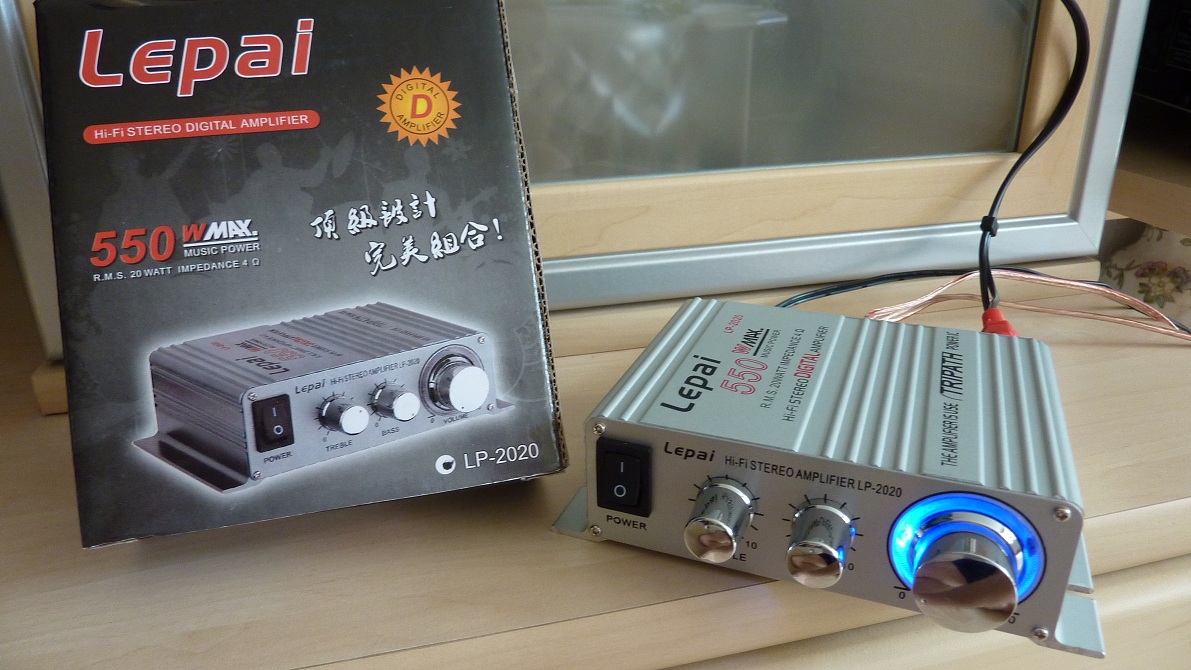

Servus Leute! Ich bin gerade an einer neuen mobilen Box zu gange und habe jetzt alle Komponenten bis auf den Lepai Verstärker, auf den ich noch warten muss, da er aus Hong Kong kommt. Jetzt bin ich hier grade das Holz am zusammenbasteln und wollte ganz gerne den Ausschnitt für den Lepai Amp ausschneiden. Leider kann ich diese im Moment eben nicht ausmessen und im Internet finde ich auch keine genauen Angaben... Also: Es haldelt sich um dieses Modell hier: http://www.computerb...3&stc=1&d=1250456814Und brauche jetzt folgende Maße: -Höhe gesamt -Breite incl. Verschraubungsleisten -Breite ohne Verschraubungsleisten (also nur der Amp an sich) -Tiefe ohne Potis und Schalter und co. -Tiefe mit Potis und Schalter und co. Es wäre echt freundlich, wenn sich einer der Besitzer dieses Amps die Mühe machen würde und das Teil ausmessen würde :-) Vielen Dank schonmal! |

ich hab den 2020A+ aber die abmessungen sind identisch... Höhe: 3,9cm (Blende -1mm), mit den verschraubungsleisten 4,1cm Breite: 14cm Breite (nur AMP): 11,7-11,8cm (blende -1mm) Tiefe: 9,1cm mit blende (-1mm ohne) Tiefe mit potis: 11,5cm schätzwert (von der klemme bis zum treble/bass poti) [Beitrag von aKeshaKe am 02. Apr 2011, 14:28 bearbeitet] |

Bitte schön: Höhe gesamt - 41mm, fast 42mm -Breite incl. Verschraubungsleisten - 140mm -Breite ohne Verschraubungsleisten (also nur der Amp an sich) - 118mm -Tiefe ohne Potis und Schalter und co.91mm ohne Cinch,101mm mit Cinch und LS-Klemmen, beide Maße ohne Potis -Tiefe mit Potis und Schalter und co.106 mm, 116 alles also Potis vorn und Anschlüsse hinten Hoffe ich konnte helfen ![]() Sorry, jetzt stimmts, hatte mich bei der Breite vertippt aber jetzt korrigiert.Hab den LP-2200 Typ LP-V3 [Beitrag von lennox2005 am 02. Apr 2011, 14:31 bearbeitet] |

Vielen vielen Dank an euch beide :-) Ihr habt mir seeeehr geholfen. Jetzt kannich in die Seitenwand schonmal den Ausschnitt für den Amp einschneiden |
