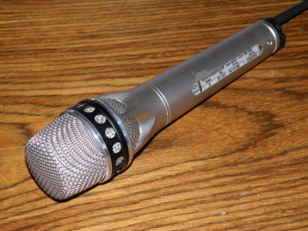

Guten Abend Zusammen! Ich hoffe ich bin hier richtig. SENNHEISER mikroport - solo SKM 4031 - kennt es vllt. noch jemand von euch? ![]() Ich habe am heutigen Tag ein doch recht altes, aber des Alters entsprechend gut aussehendes Handmikrofon von Sennheiser geschenkt bekommen. Leider dies ohne den dazu passenden Empfänger. Nach meiner kurzen Recherche wurde ich darüber informiert, dass dies doch eines der ersten Funkmikrofone von Sennheiser auf dem Markt war. Jetzt würde ich gerne wissen: Um das Mikro auch nutzen zu können, brauche ich einen Empfänger, der sicher dieselbe Frequenz haben muss wie das Mikro (188,700 Mhz). Kann mir hier jemand einen relativ preiswerten Empfänger, passend zu dem Mikrofon empfehlen? Ich würde das Mikrofon sehr gerne austesten wollen. Ich danke schon einmal vorab für eure Mithilfe. X337 |

Hi und Willkommen im Forum Die MD 431 ist eine ziemlich hochwertige Mikrofonkapsel, eine Wiederbelebung würde sich schon lohnen. Probelmatisch wird folgendes: Die Übertragungsfrequenz liegt im VHF-Bereich und ist damit anmeldepflichtig. Die Funkstrecken wurden damals mit fixen Frequenzen genutzt, d.h. du bräuchtest wahrscheinlich auch einen Empfänger mit der exakt gleichen Frequenz. Diversity gabs damals nicht - die Übertragungssicherheit lässt bisweilen also zu wünschen übrig. Die Übertragungsqualität von damals konnte auch nicht nicht unbedingt mit der Qualität der Mikrofone mithalten (damals war das halt alles noch recht neu...) Es ist nicht zufällig eine abschraubbare Wechselkapsel, oder? Also entweder du landest in Ebay einen Glückstreffer, oder das Ding hat eine Wechselkapsel und lässt sich auf einem fixen Korpus montieren. Eventuell kannst du auch ein bisschen basteln, die Sendeeinheit ausbauen und eine XLR-Buchse einbauen - bei einigen Mikrofonen ist der Korpus entsprechend vorbereitet, bei deinem sieht es auch gut aus. Da es sich um eine dynamische Kapsel handelt ist das auch kein Hexenwerk. [Beitrag von *xD* am 03. Nov 2013, 17:27 bearbeitet] |
