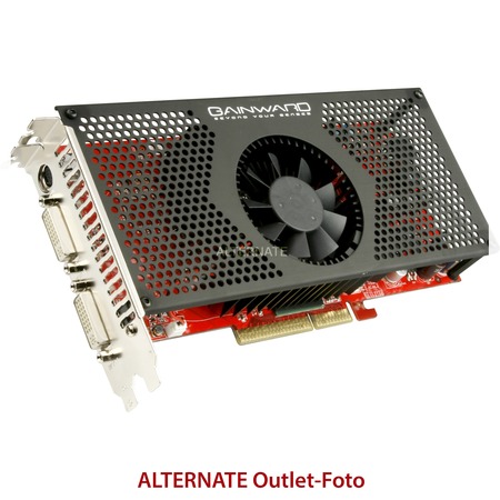

hallo zusammen, habe mit großer Aufmerksamkeit eure berichte verfolgt und mich heute hier angemeldet, ich habe mir ein Samsung LCD LE 32 S 71 B gekauft und wollte gerne den Samsung auch als vollwertigen TFT Ersatz für meinen PC betreiben, trotzdem ich den Spicker gelesen habe ( Samsung an PC) habe ich noch einige Fragen. Folgende Hardware Nvidia GT 7300 mit D-Sub und DVI Ausgang. Habe mir nun extra ein Kabel von DVI auf HDMI angeschafft für teures Geld und dieses dann angeschloßen. Das Ergebnis fand ich echt erschreckend. Unscharf und viel zu Bund. Nun habe ich hier ein D-Sub Kanel liegen und werde dieses heute anschließen. ( Analog- Blauer Anschluß ) Mein Frage ist einfach wird es mit diesem Kabel besser werden oder nicht. Ist mein Gedanke diesen LCD als vollwertigen Ersatz zum 19 Zoll zu nehmen so Falsch bzw. nicht machbar oder liegt es einfach an den Einstellungen Was sind die besten Einstellungen. Danke für eure Hilfe. [Beitrag von renault1977 am 04. Dez 2006, 14:21 bearbeitet] |

DVI-HDMI Kabel sind generell NICHT zum empfehlen. Besorg Dir ein DVI-VGA Kabel und schliess es an den PC Eingang deines TV an. Vorausgesetzt Du hast einen. DVI-HDMI ist deswegen nicht zu empfehlen: ''Auszug aus Tobi´s Beitrag'' - kein 1:1 Pixelmapping - Overscan (etwa 10-15%) - DNIe aktiv - nur 720p und 1080i, nicht 1360*768 möglich. -Schrift wird extrem schlecht dargestellt. Liebe Grüsse [Beitrag von -104- am 04. Dez 2006, 14:30 bearbeitet] |

Das klappt, Schließe es so an! Stelle den PC vorher auf 800x600. Wenn der Fernseher die Oberfläche zeigt kannst du 1360x768@60Hz einstellen! Benutze den Primärausgang (Ausgang 1)! |

Lord, ein DVI Signal ist ein Digitalsignal. Ein VGA Signal ist ein Analogsignal .... Wie soll das gehen ohne Digital/Analogwandler?Aber: Die Ausgänge der Graka sind meistens qualitativ nicht gleich. Fast immer ist der erste Ausgang der bessere. Windows über DVI/HDMI könnt ihr vergessen. Hier wird skaliert und beschnitten. Sieht aus. Mit dem Overskan gibt es dann z.B. keine Taskleiste mehr. Durch die Skalierung ist das Bild dann wellenartig horizontal scharf, unscharf, scharf, unscharf,scharf, unscharf,scharf, unscharf,scharf, unscharf, usw.Nativ, also pixelgenau gehr es nur über VGA!
Wenn du 2 DVI-I Ausgänge hast, den, bei dem ohne weitere Einstellungen ein Bild ausgegeben wird. ![]() Von wegen DVI/VGA Kabel: das ist ein Kabel, das die VGA Information die auf dem DVI-I Ausgang liegt, abnimmt. Also nix mit Digitalsinlal (siehe oben). Hier gibt es oft Adapterstecker. Bei DVI (-I) und/oder VGA ![]() Kann man direkt ein VGA <-> VGA Kabel benutzen. z.B.: ![]() http://www.reichelt....SORT=artnr;OFFSET=16Infos zu DVI Buchsen: http://de.wikipedia.org/wiki/Digital_Visual_Interface [Beitrag von Mr._Bean am 04. Dez 2006, 22:50 bearbeitet] |
