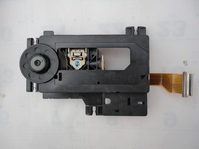

Ich bin da ganz bei dir, ES! Technisch bessere Player wird es heute kaum noch geben. Der Marantz verfügt über eines der besten Laufwerke, über das Philips Dreharm-Laufwerk CDM 12.1, auch VAM 1201/1202 genannt. Einziges Manko ist, dass im Marantz leider kein Philips - DAC verbaut wurde, sondern "nur" der NPC SM5872 - DAC. Wenn ich mir einen besseren Player zulegen würde, wäre es der Philips CD880 und kein Neugerät. |

Wenn Du damit "die Banane" meinst, dieser Transrapid, dann ist es leider verkehrt. Das CDM12 ist das Brot und Butter LW unserer Zeit, seit über 20 Jahren. Die Schwingarme waren bis CDM-9 angesagt. Schade eigentlich, die Einlesezeiten waren nicht von dieser Welt... |

Marantz CD67 hat ein CDM12 an Bord: Das sah noch nie anders aus als so. Das letzte Schwenkarm war das CDM9: |
