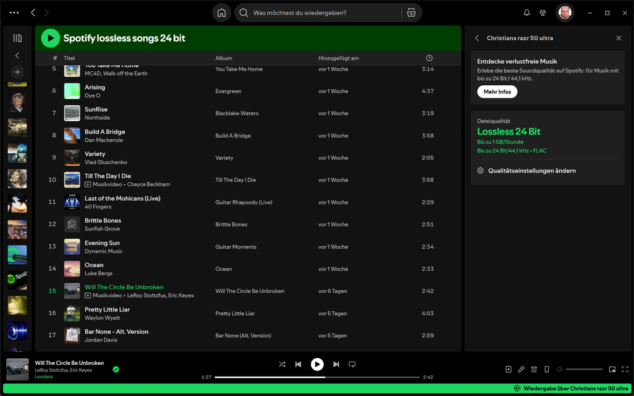

ChristianKurz
Stammgast |
#16
erstellt: 15. Okt 2025, 11:33
Hallo, ja kein Problem. Kannst diesen Song hier mal z. B. probieren: Will the Circle Be Unbroken von LeRoy Stoitzfus https://i.ibb.co/N2qYKjJv/Clipboard-1.png [Beitrag von ChristianKurz am 15. Okt 2025, 11:45 bearbeitet] |
KarstenL
Inventar |
#17
erstellt: 15. Okt 2025, 12:31
die FireTV machen wohl "nur" 16 bit...ich versuche nochmal |
ChristianKurz
Stammgast |
#18
erstellt: 15. Okt 2025, 13:23
Also meine BluOS Geräte daheim machen es, halt auch mit der Anzeige in den BluOS Programmen. Hier eben auf der Arbeit hab ich es ja mit meinem Android Handy als Connect Gerät von meinem Windows Arbeits PC aus dargestellt. Es wird aber auch von Windows allein dargestellt, bei "Kabelverbindung" ohne ein Connect Gerät auszuwählen. https://iili.io/KkHDN8G.pngNachtrag: Ich hab grad mal bisschen rumgespielt, also immer geht das auch nicht, Spotify auf Windows ohne Connect nun bei oben bereits erwähnten "Will the circle be unbroken" plötzlich 16 Bit, bei Connect aufs Razr Handy dann wieder 24 Bit. [Beitrag von ChristianKurz am 15. Okt 2025, 13:46 bearbeitet] |
KarstenL
Inventar |
#19
erstellt: 15. Okt 2025, 13:51
Am Handy zeigt er mir 24 und an den FireTV 16 Bit an. Ich denke es liegt an den FireTV |

ChristianKurz
Stammgast |
#23
erstellt: 15. Okt 2025, 22:26
Hallo, für mich sieht es so aus als ob dieser Titel 24 Bit in Spotify hat. Anbei habe ich 3 Screenshots: 1) Titelanzeige in der BluOS Android App bei Spotify Connect Wiedergabe auf dem NAD M10 V2 (man achte auf das "HR" Symbol neben dem Spotify Icon) ![]() ![]() 2) Spotify Qualitätseinstellungen bei Abspielen des Songs via Spotify Connect auf dem NAD M10 V2 von der Spotify Android App aus ![]() ![]() 3) Spotify Qualitätseinstellungen bei Abspielen des Songs direkt auf dem Android Gerät ![]() ![]() Also neben den Screenshots von Spotify auf Windows heute morgen steht jetzt auch immer 24 Bit und "HR" in BluOS deutet für mich auf "High Resolution" hin. Schaffst du denn die lokale Song Wiedergabe auf deinen Mobilgeräten in 24 Bit? Hier würde ich ein aktuelles und mit großen Prozessor versehenes Android Gerät wählen. Bei Apple kann man ja nicht mal die Bluetooth Codecs wählen, deshalb wäre ich da auch wegen 24 Bit eher skeptisch. Möglicherweise kann dein Lumin aber auch kein 24 Bit, d. h. sie unterstützen das nicht oder noch nicht. Das solltest du natürlich unmissverständlich mit deren Support klären. Ich wüsste nicht wie ich es anders beweisen könnte das der Song 24 Bit hat, also direkt raushören kann ich das auf jeden Fall nicht. Man sieht ja auf den Screenshots von heute morgen ja auch noch andere Titel aus meiner Playlist, vielleicht einfach mal die ausprobieren oder auch mal selbst nach Playlisten suchen und vielleicht schauen das die erst vor 2 oder 3 Wochen die Titel hinzugefügt haben. [Beitrag von ChristianKurz am 15. Okt 2025, 22:30 bearbeitet] |
