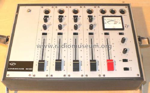

Noch einfacher: MEG SPR-6 ( Klick!)Sennheiser ML101 ( Klick!)Regie 3000 Klick!Manche Dinge kann man halt nicht einfacher gestalten. Flugzeuge gibt es auch nicht in Ausführungen für ungeschultes Personal. MfG DB |
