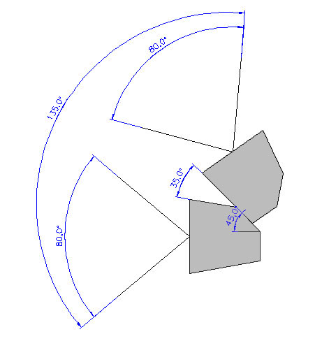

Guten Tag zusammen
Nachdem ich in einem anderen Forum ins Fettnäpfchen getreten bin wegen einer Frage zu Bassauslöschungen - sei alles Quatsch -, wage ich mich mal hier ganz vorsichtig rein. Es gibt ja hier schon bereits diverse Threads zur Aufstellung der Subs als Monocluster und Zahnlücke, die hab ich auch alle aufmerksam gelesen.
Also, hier mal das was ich habe:
Subwoofer 8x Monacor 18" PSUB-218MKII
Satellit 4x 15" PAB-215-MKII
Satellit 4x 15" PAK-215-MKII (Aktiv)
Der Raum ist ca. 15m breit und 25m tief, wobei die Tanzfläche quadratisch auf ca 12m x 12m beschränkt wird. Gespielt wird relativ harte brasilianische Musik wie Forró und brasilianischer Funk. Die 8 Subs stell ich im Paar gestackt in Zahnlücken vor die Bühne. Somit sollten eigentlich die 12m x 12m mehr oder weniger gleichmässig bebasst werden. Nun hab ich noch 8 Tops und möchte gerne wissen, wie ich die am sinnvollsten platzieren könnte ohne sie auf die Subs stellen zu müssen. Fliegen kann ich sie nicht, dazu fehlt die Einrichtung. Wie würde sich das vom Sound her machen, wenn ich die Tops auf Stativen paarweise in die 4 Ecken der Tanzfläche stelle?
Hat da bitte jemand Erfahrung damit? Ist das Blödsinn, oder gibts eine bessere Lösung?

3m - zwei Tops - 6m zwei Tops - 3m
Ok... und wie hoch würdest Du die setzen?
Das käme gut hin mit den 6m. Die Subs hätten eine Breite von 4.90 und im Anschluss links und rechts die Tops paarweise auf den Stativen, schön ausgerichtet. Zwei gerade nach vorne und zwei eingedreht zur Tanzfläche. Korrekt? Und auf der Gegenseite das Selbe mit den Aktiv Tops.
Ich hab bislang immer auf der gegenüber liegenden Seite die 4 Aktiv Tops in die Ecken gestellt und schön auf die Tanzfläche ausgerichtet. Bei Bedarf geben die nochmal so richtig Tritt ins Brustbein am Ende der Tanzfläche.
Eigentlich hätte ich schon lieber eine nicht gestackte Zahnlücke. Das Problem ist dann nur, dass die Gäste Zeugs auf die Subs stellen, drauf sitzen etc. Gestackt geht das nicht...

Die beiden Tops im Prinzip so: / \ / \ oder von mir aus auch so | \ / | (wobei dann die geraden quasi den Raum und die eingewinkelten die Tanzfläche beschallen und deshalb -wenn möglich - auch etwas geneigt werden sollten).

Die Tops wollte ich gerne mal so anordnen, wie von Zalerion empfohlen: / \ - | \ (links) und / | - / \ (rechts). Auf der gegenüber liegenden Seite das selbe \ / - | / (links) und \ | - \ / (rechts) mit den Aktiv-Tops, anhand dieser Aufzeichnung. Das ganze geneigt mit diesen BT-12 (Balanced Tilter). Ich werd das auf jeden Fall mal so versuchen, meine Erfahrung daraus mitnehmen und evtl. Änderungen vornehmen.

Aber ich gehe von aus, dass die Kiste gute 80-90° haben horizontal,
in der Mitte aber gut einschnüren werden (Darauf komme ich, da die nen Mini Hochtöner haben, also sicher hoch angekoppelt sind),
das macht erst Recht Probleme beim Clustern und sorgt zusätzlich für Interferenzen, also Kammfilter.
Da die Kisten soweit auseinander stehen (SIehe deine Zeichnung) addiert sich der Kram auch relativ schlecht,
somit schätzt ich die Kammfiltereffekte grob schon bereits ab ca 400-500Hz ein!
Beim Clustern soll sich normalerweise eine neue 0° Achse ergeben, genau "zzwischenn" den Tops,
hier sollte sich alles relativ sauber addieren, und dann unter Winkel erst Kammfilter auftreten.
Und genau das wird bei dir, mit deinen Tops nicht funktionieren.<
wenn sich große 15er Tops korrekt addieren sollen, müssen diese Press aneinander stehen (Trapezgehäuse)
und sollten um die 1kHz getrennt sein, besser noch tiefer.
Werden die Tops aber auf die Tanzfläche ausgerichtet und die äußeren sollen einfach nur nach ganz außen strahlen,
z.B. dass neben der Bühne die Leute noch bissel was mitbekommen, dann kann man das schon so machen,
würde dann aber die Kisten definitiv weiter voneinander weg drehen!
