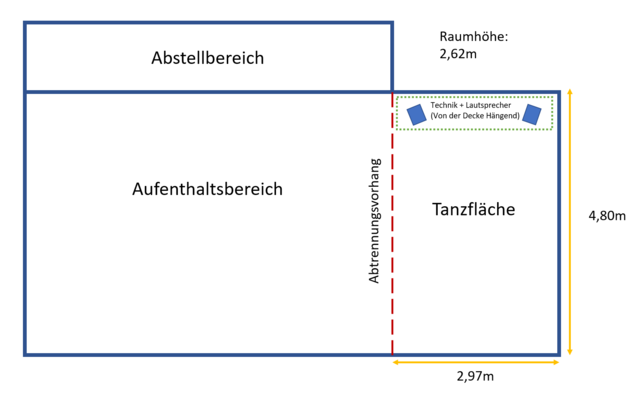

Hallo Zusammen, Ich wollte mir mal noch ein paar Meinungen / Empfehlungen zu meinen PA Upgrade Plänen einholen, ich denke da bin ich hier richtig. Es soll eine neue (oder gebrauchte) PA Anlage für den Partykeller her, da die aktuelle Anlage eher "wild" zusammengewürfelt wurde und auch schon deutlichen Verschleiß aufweist. Auch sehne ich mich mittlerweile nach etwas mehr Klangqualität und (Bass-)Druck :D. Gehört werden meistens Hardstyle / Frenchcore / Metal und vereinzelt 80er/90er. Mein Ziel ist es hauptächlich die Klangqualität und den "Druck" des Basses zu verbessern. Lautstärke soll im VGL. zum alten System gleich oder leicht besser werden. Vor allem Klirren von Höhen möchte ich vermeiden. Das Publikum ist mit meist 10 - 30 Leuten auch sehr überschaubar. Mein Budget bewegt sich im Bereich von 300 - 500€, Wobei da ggf. noch etwas Spielraum ist wen nes sich lohnt. Gebrauchtware ist auch möglich! Aktuelles Setup: Yamaha Stagepass 300i mit 2x150W RMS und 8" TT Subwoofer: Mivoc Hype 10 G2 (von meiner Hifi Anlage) Signal kommt über eine externe Behringer Soundkarte Behringer U-Control UCA202 Habe noch eine AKAI AM-57 Endstufe mit 2x110W auf 8 Ohm rumstehen, falls man dieser irgendwie Sinnvoll in das Setup miteinbauen kann. (Muss nicht) Vorweg eine Skizze des Partyraums: ![]() Die Tanzfläche ist der interessante Bereich. Ist mit 16m² recht klein und hat eine Deckenhöhe von 2,62m. Der Bereich ist mit (mehreren Lagen) dicken Stoff vom Aufenthaltsbereich abgetrennt, an der Wand rechts ist ebenfalls ein Stoffvorhang. An der Decke befinden sich Filz "Girlanden" über Seile gelegt. Boden ist gefließt und sehr massiv. Die Lautsprecher hängen aktuell leicht geneigt von der Decke runter. Was könnte man für die o.g. Gegebenheiten für ein Setup empfehlen? Ob aktiv oder passiv ist im Grunde egal, wobei es gut wäre per Mixer Höhen/Mitten/Tiefen vom Tisch aus zu Steuern, sodass man nicht immer extra mit Leiter an die Lautsprecher muss :). Ich habe bis jetzt oft von LD Systems Dave 12 G3 gelesen - ist etwas über meinem Budget - würde sich das lohnen? EDIT: Die kleinere Version mit dem 10" SUB wäre zumindest im Budget - Lohnt sich der Aufpreis? Wie gesagt, Pegel an sich soll nicht mehr allzuseh steigen, lediglich sollte der Bass definierter und und druckvoller rüberkommen als auch die Klanqualität an sich verbessert werden. Vielleicht reicht dafür die 10" Variante. Nebenfrage: Was könnte man für die Stagepass 300i noch verlangen? Funktionieren zwar noch, haben aber schon deutliche gebrauchssouren... Danke schonmal für eure Hilfe! Viele Grüße Feels [Beitrag von FeelsGoodMan am 29. Mai 2020, 13:34 bearbeitet] |

Noch ein kleiner Nachtrag: Es wäre gut, wenn die Tops eine Art Montagemöglichkeit haben, die ich dann nutzen kann um diese wie die alten Stagepass an der Decke / Wand zu Montieren. Diese hängen aktuell mit Ketten & Karabiner von der Decke. Die LD Systems Dave Serie scheint da keine wirkliche befestigungsmöglichkeit zu besitzen und ich möchte ungern in die Gehäuse bohren dafür. Wie wird bei sowas in der Regel vorgegangen oder gibt es Universelle Befestigungskits? Wäre schön wenn doch noch jemand einen Tipp geben könnte... Viele Grüße Robin |

Hallo Feels. Naja mit 300-500€ geht nicht sooo viel. Aber gut. Da du mehrmals von "mehr Bass" schreibst, würde ich auch darauf den Fokus legen. Der kleine Mivoc ist wohl wahr zur Beschallung gänzlich ungeeignet. Dennoch kein schlechter Heimkino-Sub. Nur hier halt absolut fehl am Platz. Zudem scheinst du keine Gedanken an eine vernünftige Trennung Sub-Top verschwendet zu haben. Das könnte mit ein Grund sein warum die Yamaha irgendwann mies klingen. Die AKAI Endstufe scheint brauchbar zu sein. Nicht übermäßig kräftig, aber schon "dicker" als viele HiFi-Verstärker. Ich würde mir zwei passive Subwoofer bauen, die dann von der Endstufe angetrieben werden. Klassiker: - the box speaker 12-280/8-W - 55€ - the box speaker 15LB075-UW4 - 60€ - Eminence Kappa 15 LF - 130€ - A&D Audio R1530 - 110€ Auch manch Chassis von Kenford ist zu gebrauchen... 18" wird wohl schon zu groß sein. 10" zu klein, meiner Meinung nach. Bauvorschläge zu diesen Subwoofer-Chassis gibt es zu Hauf, einfach mal bei google einhacken. Werden die Subs ausschließlich im Keller verwendet können die Gehäuse auch aus preiswertem MDF statt MPX gebaut werden. Dann sollte das Ganze wie gesagt auch getrennt werden. Da das Budget und auch der Anspruch wohl nicht super-groß sind, würde ich eine einfache, analoge Aktivweiche verwenden. Die sind einfach in der Bedienung und auf dem Gebrauchtmarkt günstig zu bekommen - ab ca. 50€ - LD Systems X 223 - JB Systems EC-102 - dbx X 223 - Fame X-Over ... Durch die Trennung bekommen die Subwoofer ausschließlich die Tiefton-Signale und die Yamaha nur die Musik an sich - sie werden komplett von Bässen befreit. Dadurch werden sie nicht so stark belastet und sollten ein wenig verzerrungsärmer werden. Wenn dir die Yamaha aber überhaupt nicht mehr zusagen, dann solltest du vielleicht doch über einen Tausch nachdenken. Wert? Keine Ahnung für was die so gehandelt werden. Musste mal nachschauen. 100-200€ vielleicht, je nach Zustand und Zubehör. Neue Tops würden aber in deinem Fall bedeuten, dass du entweder wieder aktive kaufst oder auf passive wechselst und dazu noch eine Endstufe/Verstärker kaufst. Aktive Tops, neu, die merklich besser sind als die Yamaha werden aber schon 500€/Paar kosten, denke ich. Eher mehr... RCF ART 310, RCF ART 708-A , LD Systems Stinger 8 G3, the Box Pyrit 10 A... 10" halte ich aber schon fast für zu groß bei den kleinen Raummaßen... Passive Tops sind natürlich günstiger und kann man (würde ich) auch eher schon gebraucht kaufen. Da sollte sich für ~200-300€ was schönes finden lassen. Ein Verstärker schlägt mit ca. 100€ zu Buche (auch gebraucht). Für die Regelung der Lautstärke, für EQ-Einstellungen und für die Quellenwahl brauchst du noch ein kleines Mischpult - ebenfalls für ca. 50€ gebraucht erhältlich. Ich pers. bin mit meinen IMG Stage Line MPX-1 super zufrieden. Es gibt aber zig viele, tolle Alternativen - auch neu und mit BT falls das interessant für dich ist. Zu den DAVE Systemen: Die sind durchaus sehr brauchbar. Nur sind die Tops eben nicht (nicht viel) leistungsfähiger als die Stagepass, der 12" Sub wird verglichen mit zwei 12-280/8-W auch nicht doller sein... Und das 10" System kannste dir eigentlich gleich wieder aus dem Kopf schlagen, das ist maximal so gut/druckvoll wie das, was du jetzt hast. Das 15er wäre eine Option, kostet gebraucht aber auch schon um 700€... Die Wandmontage geschieht übrigens mit ganz einfachen Wandhaltern mit 35mm-Zapfen. Da müssen keine Löcher in die Gehäuse gebohrt werden |
