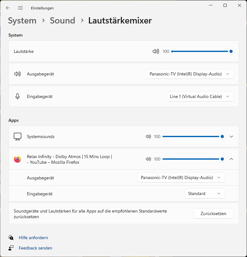

Hallo, ich besitze seit vielen Jahren einen Pioneer VSX-321 Receiver. Damit kann ich wunderbar 5.1 Sound vom TV (Panasonic über ARC) oder vom Blueray-Player hören. Ich wollte jetzt mal ausprobieren, ob ich auch meinen Laptop (Fujitsu) über HDMI an die Anlage anschliessen kann und dann z.B. mit dem VLC-Mediaplayer Videodateien abspielen kann. Ich habe das Kabel aus dem Blueray-Player herausgezogen und in den Windows11 Laptop gesteckt. Das Bild vom Laptop wurde schnell auf dem TV angezeigt aber es ist kein Ton hörbar (z.B. youtube). Die HDMI-Lampe am Receiver ist nicht, wie gewohnt, durchgehend rot, sie flackert ca. alle 4 sec einmal aus und wieder an. Bei diesem Flackern kommt es auch zu einem kaum wahrnehmbaren Wackler des Bildes. Ich habe testhalber noch den Laptop (Dell, auch Windows11) meiner Frau ausprobiert, genau dasselbe Problem: Bild ok aber Lampe flackert und keine Tonausgabe. Ich habe noch einen uralten Raspberry in der Schublade, den habe ich auch mal testhalber angeschlossen und da funktionieren Bild und Ton einwandfrei wie beim Blueray-Play. Es scheint, dass mein Pioneer Receiver nicht mit dem Signal von Windows11-Laptops klarkommt. Gibt es dafür eine Erklärung oder gar Abhilfe ? Vielen Dank! |

http://eowyn.borges-home.de/Bilder/Bild1.jpgDen Pioneer sehen die Laptops nicht im Sound-Menu. Da wird der TV als Ausgabemöglichkeit angezeigt. |
n5pdimi
Inventar |
#7
erstellt: 16. Dez 2024, 16:29
Also für mich sieht das nicht aus, als wäre da HDMI richtig gewählt. Fahr den Laptop doch mal sauber angeschlossen am AVR runter und hoch. |

Habe Laptop neu gestartet, alles unverändert. Aber ich habe jetzt mal den Panasonic TV abgezogen. Nun wird auf dem Laptop ein EP-HDMI-RX als Soundausgabe erkannt und darauf funktioniert tatsächlich Tonausgabe in Stereo ... verstehe ich nicht. |
n5pdimi
Inventar |
#9
erstellt: 16. Dez 2024, 16:59
Dann erkennt Dein Laptop den Tv dahinter und nicht den AVR. |
