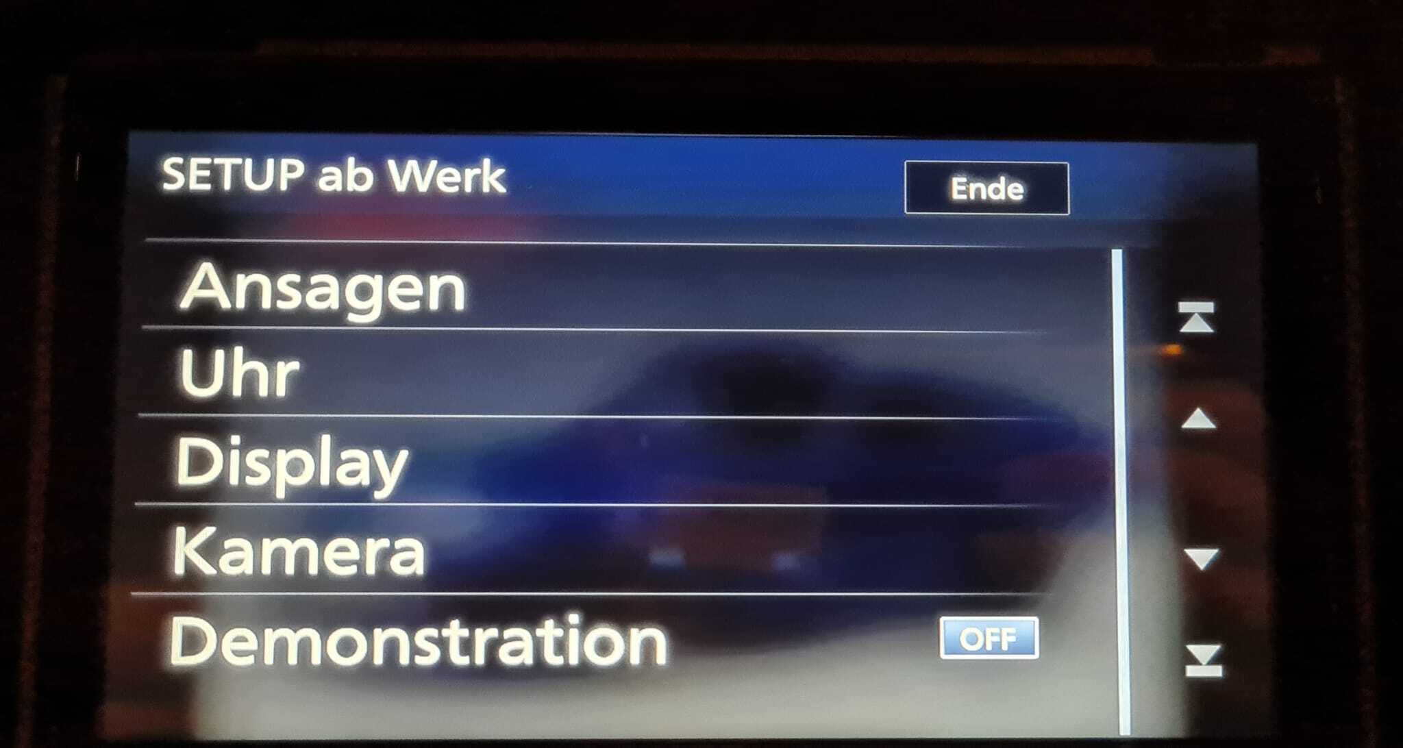

Guten Abend ich habe mir letzte Woche ein Kenwood DMX8021DABS Autoradio gekauft. Habe es soweit eingerichtet und es funktioniert auch alles recht gut. ABER leider geht es nach jedem Start in das "SETUP ab Werk" Menü. Gibts da eine möglichkeit, dass dieses Menü nicht jedes mal auftaucht? Bild: https://s20.directupload.net/images/250226/3a793oly.jpg

Auto? Adapter? Installationsanleitung gelesen und beachtet? Google "Radio speichert Einstellungen nicht" versucht? [Beitrag von LexusIS300 am 27. Feb 2025, 10:06 bearbeitet] |

das gerät habe ich auch ... Ich erinnere mich wage, da Zündungsplus und Dauerplus getauscht werden mußten ... Ist aber auch schon ein Weichen her ... |

richtig > gelbes und rotes kabel tauschen , das dürfte im adapterkabel schon so problemlos umsteckbar sein Mfg Kai |

Hallo, es wäre erstmal gut, wenn man weiß in welchem Auto das Radio verbaut ist? Es gibt auch Fahrzeuge die das Dauerplus, nach einer gewissen Zeit wegschalten z.B. Peugeot Modelle. |
