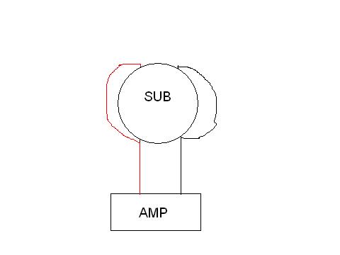

ich habe den hertz es 300d in ein bandpassgehäuse verbaut und so angeschlossen: die endstufe (audison srx3) ist 2ohm stabil. wenn ich den sub anschließe ist nur ein sehr leiser ton zu hören. wenn ich einen anderen sub anschließe, dann funktioniert alles, also sollte bis zur endstufe alles tutti sein. ich bin echt am verzweifeln was da los sein kann |

du hast schon bei den anschlüssen + mit + verbunden und - mit -, oder? nach deiner zeichnung sieht das aus wie wenn du + mit - verbunden hast. das w+ürde das dann erklären, dass der sub sehr leise spielt.... aber anderseits dürfte bei + und - die amp auf protect gehen... schau mal.... gruß simon |

naja, am sub sind keine bezeichnungen. nur an der einen spule ist ein roter strich. in der anleitung sieht die zeichnung fürs anschließen genau so aus wie auf meinem bild. meine endstufe geht auch nicht auf protect, wenn er dran ist |

versuch mal, den sub (leise) mit einer schwingspule laufen. wenn er dann leiser ist, dann ist es richtig angeschlossen, aber wenn er dann lauter ist, dann ist eine seite verpolt. ich hatte auch mal einen subwoofer falsch angeschlossen, er hat immer funktioniert, aber irgendwann ist er mir abgeraucht.....ohne auf vorher auf protect zu gehen.....also ist nicht unebdingt gesagt, dass er auf protect geht. es steht normalerweise in der anleitung, dass man einen subwoofer auf keinen fall nur mit EINER schwingspule betreiben soll, aber leise ist das kurzzeitig schon möglich. einfach mal testen. |

jup, der bandpass ist von fortissimo berechnet und durch erfahrung modifiziert worden. ich glaube, ich weiß den fehler. an dem sub ist leider nur an der einen spule markiert wo plus ist. ich glaube ich habe die eine spule plus minus und die andere minus plus geschaltet. damit würden sich die spulen genau entgegengesetzt arbeiten und alle phänomene wären damit geklärt... aber das ist auch echt scheiße beschrieben in der anleitung. das mit der dem widerstand... es sind ja zwei 4 ohm spulen, somit sind die parallel geschaltet 2 ohm ;-) |

fehler gefunden. die spulen wahren tatsächlich gegensätzlich gepolt. warum schaffen die das auch nicht einfach die spulen vernünftig zu bezeichen... naja, wieder was gelernt |
