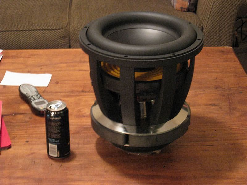

Also ich hab hier grad einen hinter mir stehen ... Flachdrahtspule, 10kg-Magnet und nem Bl von knapp 20Tm
(Helix SPXL 12)

Der Atomic APXX SPL hat anscheinend auch ne Flachdrahtspule verbaut, für die große DD Serie (99**) gibts die wohl auch auf Bestellung.
Das sind aber halt die Kaliber, die dann mit 10kW zum Rülpsen hergenommen werden. Nicht unsere Abteilung.

Gibt natürlich auch Firmen, die 35kg Neodym an ihre Chassis schrauben.
War irgendein Prototyp von DD.
Wer 5000€ hat, kann sich auch hier nen feinen Neodym-Antrieb zulegen:
Bei DEM wird wohl auch der Magnet ziemlich heiß, wenn man ihm ordentlich Leistung einhaucht. An Kühlung wurde gedacht. (hier übrigens auch schön zu erkennen, dass mehrere kleine Magnete in dem Bezug sinnvoller sind als ein großer)
Da macht der "mickrige" Neodym-Antrieb dann doch was her.
