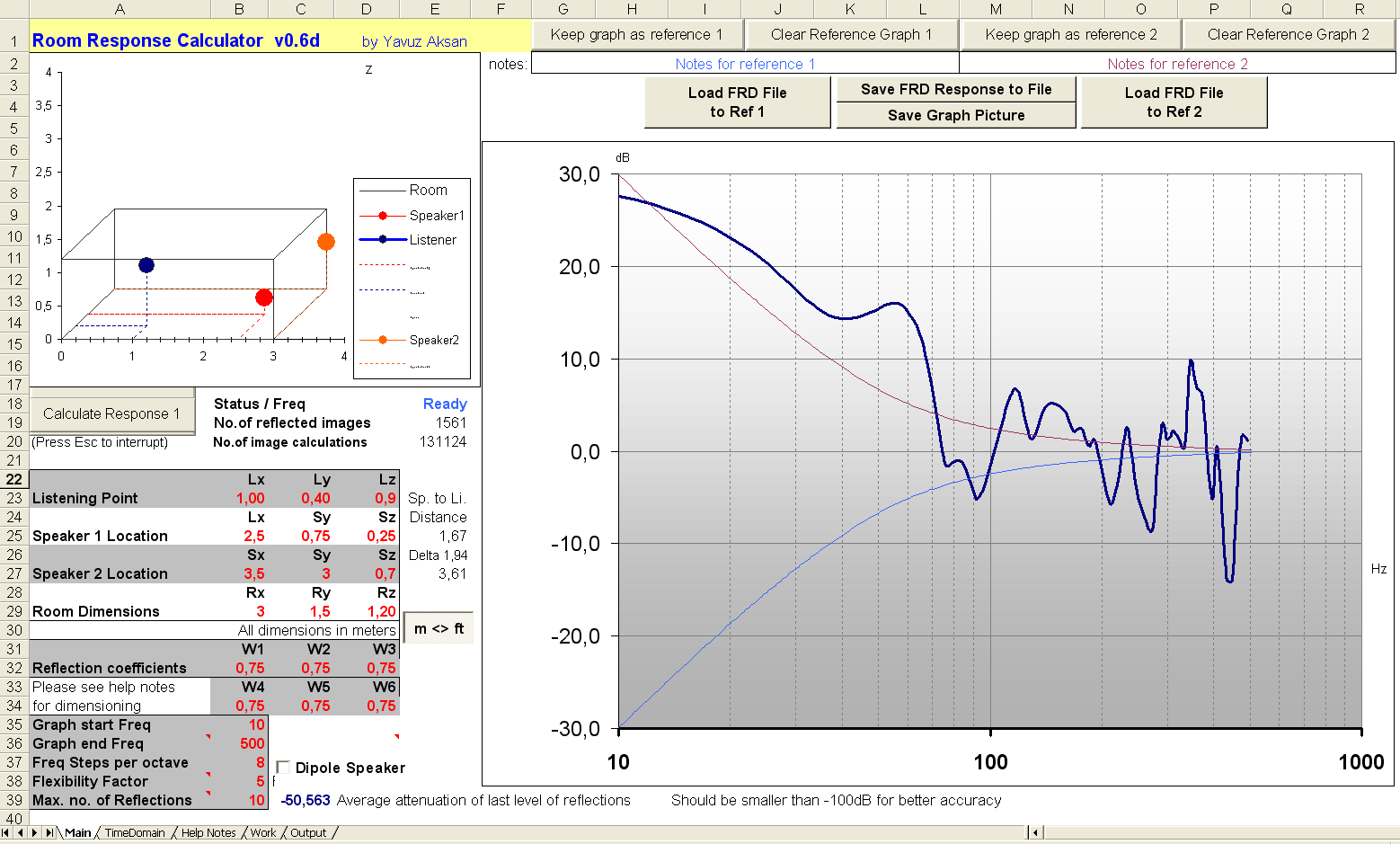

Hier mal eine schnelle Simu, was in der kleinen Druckkammer PKW passiert.
http://www.diy-hifi-...=875&pictureid=26839
Die simulierte Kurve ergibt sich in etwa, wenn der Lautsprecher auf Pegel 0 dB völlig linear bis ganz unten ginge.
Der Schalldruckverlauf folgt also in etwa der roten eingeblendeten Referenzkurve.
Die blaue Linie darunter ist die gespiegelte rote Kurve. Wenn der Schalldruckverlauf des Lautsprechers im Freifeld der blauen Linie folgt, ergibt sich durch den Druckkammereffekt im Auto ein tatsächlicher Frequenzgang um die 0 dB-Linie herum, also linear bis in allertiefste Tiefen.
Und die blaue Linie enspricht einer hoch abgestimmten geschlossenen Box.
Wie man in der Simu sehen kann, werden durch den Druckkammereffekt untenrum noch fast 30 dB zu dem "dazugepackt", was der Treiber macht.
Jetzt klar ?
Gruß

Der Druckkammereffekt setzt unterhalb der Reso ein mit 12dB/Oct. Daher mein Hinweis darauf, dass diese Werte nicht realistisch sind
Simon
#28 erstellt: 01. Jun 2016, 19:29
Warum sollte der Druckkammereffekt erst unterhalb der Reso einsetzen?
Gibt es dafür eine nachvollziehbare Begründung?
Aus Erfahrung sage ich, dass es auch einen Druckkammereffekt oberhalb der Eigenresonanzfrequenz des Fahrzeuges gibt.
Und freundlich grüßt
der Simon
Joze1
Moderator
#29 erstellt: 01. Jun 2016, 19:54
Vielleich verwechselst du den Effekt mit der Erhöhung auf der Resonanzfrequenz. Würde er aber schon bei 100 Hz einsetzen, hätte man auf 50 Hz schon eine Erhöhung um 12dB, zusätzlich zur Reso. Und auf 25 Hz schon 24dB...
Meine Erfahrung zeigt, dass der DKE eben genau ab unterhalb der Reso einsetzt, so auch alles an Theorie, was ich bislang zu diesem Thema lesen konnte.
Kannst du mir erklären, warum er im Fahrzeug schon so früh einsetzen sollte?
[Beitrag von Joze1 am 01. Jun 2016, 19:59 bearbeitet]

#30 erstellt: 01. Jun 2016, 20:53
Der Druckkammereffekt hängt vom Innenraumvolumen des Fahrzeuges ab.
Und beginnt somit bei bei den bereits genannten 80 bis 100Hz.
Ein KFZ ist aber nicht komplett schallhart.
Es ergeben sich also nicht 12dB sondern deutlich weniger.
Bei 40 bis 50Hz hast du dann also ca. +6dB durch den Druckkammereffekt und nicht 12dB.
Da in dem Bereich auch die Eigenresonanzfrequenz des Fahrzeuges liegt, überlagert der Push der Reso den Druckkammereffekt in dem Bereich deutlich.
Erst unterhalb der Reso steigt der Pegel dann so richtig an.
Für meinen Geschmack die besten Ergebnisse bekommt man mit einem Geschlossenen Gehäuse, das unterhalb der Resonanzfrequenz tiefgepasst wird.
Direkt oberhalb der Reso koppelt man dann den Tief(mittel)töner an.
Wenn der gewünschte Pegel etwas höher sein soll, kommt man da mit einem herkömmlichen 13er oder 16er aber nicht mehr hin.

Von der Größe des Raumes und der Geometrie hängt auch die Resonanzfrequenz ab...
Und grade nach unten hin bei den tieferen Frequenzen sollte der Druckkammereffekt in der Theorie dann eher stärker nachlassen, das zeigen ja auch die Messungen von poison-nuke. Mir sind die Faktoren bewusst, dennoch sind laut allen Quellen die Reso-Frequenz und der DKE fest miteinander verknüpft.
Was meiner Meinung nach auch dagegen spricht: Sobald der Druckkammereffekt eintritt, soll der Bass auf Grund von Dekompression und Kompression nicht mehr ortbar sein. Das ist er aber in den meisten Fällen ohne sehr tiefem LowPass (40 Hz) definitiv dennoch.

Das Fahrzeug ist weder bei 80Hz noch bei 40Hz oder gar 20Hz schallhart.
Es ergeben sich nie +12dB.
Je weiter man runter kommt, desto ausgeprägter ist der Druckkammereffekt.
So rum war das gemeint.
der Simon
Joze1
Moderator
#35 erstellt: 01. Jun 2016, 22:09
Das ist mir schon bewusst. Die Schallhärte nimmt aber nach unten hin stark ab, das bedeutet der Zuwachs wird untenrum deutlich geringer. Das kann man wie gesagt sehr gut am Hub der Anbauteile/Scheiben bei besonders tiefen Frequenzen erkennen, da geht zu viel Energie in Bewegung flöten.
Soll heißen: So ausgeprägt kann er dann nicht mehr sein, wenn du meinst, dass er obenrum schon nur um 6dB anhebt
Am Ende ist es so, dass wohl jeder von uns beiden seine Erfahrungen gemacht hat. Ich hab bislang nur in der Theorie immer auch meine Variante bestätigt gefunden. Meine Simulationen unter Einbezug der Reso und des Druckkammereffekts mit ~8dB auf der Hälfte der Reso waren bislang immer recht nah dran, laut Messung.
