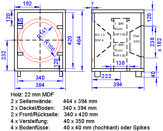

huhu jungs,.. hab unter der suchfunktion leider nix gefunden also muss ich raus mit der sprache und zwar: wie groß (bzw. wieviel liter volumen, muss/soll eine BR-kiste für 2 xion 15-800 haben um den größt möglichen tiefbass und pegel zu fahren.. bei einem xion sagt man doch schon das man mit 100liter ca rechnen muss .. 200liter BR gehäuse ??? haben ja nicht viele 2 von denen verbaut... "who cares 20" glaub ich hat sowas... MfG Alex |

Bei deinen Maßen (62cm breit, 50cm hoch, und tiefe ca. 45cm) kommst du bei einem Kasten ohne Schräge auf etwas über 100 Liter, es zählen ja die Innenmaße. 100 Liter reicht aber auch. Das Gehäuse aus MDF-Platte bauen, nur Verleimen, Schrauben sind nicht nötig. Der Baß und die Reflexöffnung solltest du so im Gehäuse anordnen, daß sie möglichst frei arbeiten können, also nicht zu dicht in Richtung einer Fläche abstrahlen. Für die Baßreflexöffnung am besten ein Rohr nehmen, um mit der Länge noch experimentieren zu können. georgy |

Dickeres MDF nehmen bringt nicht so viel, besser ist wenn du Versteifungen einleimst. georgy |

Einfach Streifen aus MDF auf die Platten leimen, so ähnlich wie da : http://www.lautsprechershop.de/hifi/images/sub12sk.gifgeorgy |
lxr
Inventar |
#25
erstellt: 11. Okt 2004, 16:24
aha,.. und wozu is das gut ?.. nimmt doch nur volumen im innenraum weg |
georgy
Inventar |
#26
erstellt: 11. Okt 2004, 16:30
Dafür schwingen die Gehäusewände weniger und bei deinem Volumen ist das auch wenig, was an Volumen für die Versteifungen noch dazu kommen muß. georgy |

#31
erstellt: 11. Okt 2004, 19:24
hab dann doch noch was,... dieser versteifungsring... für was gut, und aus welchem material is der ?? |
lxr

#33
erstellt: 12. Okt 2004, 16:08
Welchen Versteifungsring meinst du? |

#34
erstellt: 12. Okt 2004, 16:11
dann hasde noch n bild dazugegeben, bei dem so n ring eben zu sehen war... |
polosoundz
Inventar |
#35
erstellt: 12. Okt 2004, 16:15
Achsooo... Naja einfach quasi mitten im gehäuse ne zusätzliche Wand die nen großen Ausschnitt hat... Ist doch ganz einfach... |

#38
erstellt: 12. Okt 2004, 16:27
Ach SOOO! DAS ist Schaumstoff! Zum Abdichten! Nee, aber das mi dem Ring hast du falsch verstanden! Das was du beschreibest ist das Aufdoppeln der Schallwand, ein Versteifungsring geht halt quer durchs Gehäuse und stützt eben alle 4 Wände ab, ist doch völlig selbsterklärend! |

#40
erstellt: 12. Okt 2004, 16:32
es ist ja auch kein "Ring" an sich, sondern einfach eine Zusätzliche Verstrebung mittels Latten. Also Holzlatten! Welche einmal innen ums Gehäuse geht, daswegen "Ring" |
