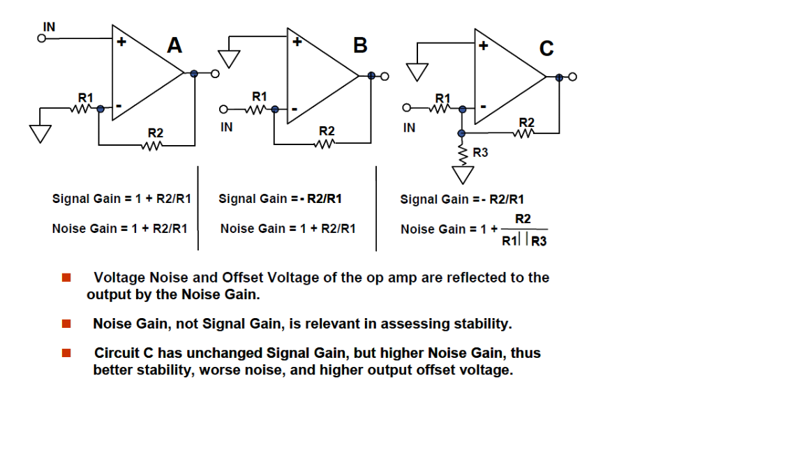

Der gezeigte Schaltplanentwurf umgeht die etwas kritische thermische Kopplung zwischen Endstufe und Eingangsdifferenzverstärker, indem es den Differenzverstärker eines guten Audio-OpAmps verwendet. Die Fehler in den folgenden Schaltungsteilen werden durch die Gegenkopplung stark reduziert.
Der TDA7293 muss die Spannung mindestens 20-fach (26 dB) verstärken, damit die Schaltung stabil arbeitet. Wenn man stärker gegenkoppelt, also weniger verstärkt, muss man zusätzliche Maßnahmen zur Stabilität ergreifen. Der Schaltplanentwurf zeigt ja mehrere Möglichkeiten.
Genau das, hab ich bis vor diesem Projekt auch gedacht.
Ist im Prinzip auch richtig, nur dass damit nicht Signalspannung gemeint ist, sonder das Rauschen.
Der sog. "noise gain" bestimmt die Stabilität und der kann durchaus anders als der "signal gain" sein.
Siehe bspw. Abb. 3, die unserer Schaltung am nächsten kommt:
fig.2 MT-033 tutorial (Analog devices)
Zudem kommt, dass die Werte im Datenblatt oft "konservativ" sind und die Chips auch bei kleineren Verstärkungen stabil sind. Das muss natürlich hinreichend getestet werden!

Zur Schaltungstopologie habe ich nochmals LT-spice bemüht und durch zwei weitere Widerstände nochmals deutlich verbesserte Kliir- und Intermodulationswerte erhalten. Vermutlich ist diese Schaltungstopologie auch im Modulus 3886 zu finden....
zweiter Entwurf composit amp BE
Jetzt werde ich mich mal daran machen das ganze Praktisch umzusetzen, zum testen zunächst mit dem LM4562 und dem TDA2050, auch wenn letzterer für gehobene Lautstärke von der Leistung vielleicht doch schon etwas knapp ist

Guten Morgen Bernd,
ich raube Dir ja ungerne Illusionen, aber
1. sind viele Opamp-Modelle nicht zum Simulieren von THD-Werten zu gebrauchen
2. kannst Du einen Composite-Verstärker nicht einfach mit irgendeinem anderen opamp simulieren und schon garnicht, wenn Du nicht weisst, was in diesem Modell alles (mehr oder minder realistisch) abgebildet ist. Wichtig ist vor allen Dingen der open-loop-gain und Phasenverlauf. Wenn Du irgendein anderes Modell nimmst sitzen doch die Pol- und Nullstellen entsprechend auch woanders. Dann ist die ganze (letztendlich entscheidende) Stabilitätsbetrachtung soviel "pi mal daumen", dass man auch gleich einfach aufbauen und probieren kann. (was nicht unbedingt schlecht ist und bei deiner "minimalistischen" schaltung evtl. sogar von nöten)
Bin mir nicht 100% sicher und habe es selbst noch nicht genutzt, aber ich glaube im Tina Spice von TI, sind die meisten Modelle für solche Simulationen zu gebrauchen.
LM3886 auf jeden Fall. Evtl. könntest du den LM1875 alternativ einsetzen (ist ja glaube ich auch pinkompatibel zum TDA20xx). Da sollte es ein Modell geben.
Ich würde hier nochmal durchschauen (hab es nicht komplett gelesen, aber da sind ja funktionierende Schaltungen dabei):
Link Lm1875&Co
Ansonsten auf jeden Fall vorher auf Veroboard aufbauen.
Du erwartest bei Deiner Schaltung, dass Du alles mit dem einen Kondensator kompensieren kann, was am Ende so aussehen kann, dass Du den kontrollierenden Opamp für Stabilität so langsam machen musst, dass nur noch ein DC-Servo bleibt, oder sogar die obere Grenzfrequenz (20kHz) beschnitten wird.
So ist zumindest mein bisheriges Verständnis und wie gesagt, praktische Erfahrungen kann ich diesbezüglich nicht aufweisen.
Beim Modulus gibt es einen "balanced-unbalanced-converter", einen separaten DC-Servo und den kontrollierenden Opamp (LME49xxx). Kann man auf einigen Bildern auch erkennen.
Gruss&viel Erfolg

Simulationen sind grundsätzlich kein 100%iges Abbild der Realität, sie zeigen aber klar ob etwas grundsätzlich die Chance hat zu funktionieren und welcher Art die Veränderungen sind wenn man etwas ändert. Sie sind also mit Vorsicht und Bedacht einzusetzen. Da ich beruflich sehr viel mit Elektronik zu tun habe bin ich mir darüber im Klaren. Mir geht es im aktuellen Projekt darum mit möglichst geringem Aufwand (sowohl finanziell als auch was den Platz betrifft) einen möglichst hochwertigen Mehrkanalverstärker zu bauen.
Für den LM1875 / TDA2050 oder auch den TDA7293 braucht es noch mindestens eine weitere Kompensation, damit bei dem angestrebten geringen Verstärkungsfaktor nicht schwingen - das berücksichtige ich natürlich bei der Erstellung des Boards. Ideengeber für die Kompensation (und auch für die Erweiterung der simulierten Schaltung) ist das Datenblatt des LM675. Nach dem Studium dieses Datenblattes gehe ich davon aus, dass der verbaute Chip mit dem des LM1875 identisch ist....
Einen DC Servo sehe ich beim Prototypen erst einmal nicht vor, denn ich arbeite ja nur mit einem Leistungsverstärker und wenige mV Offset kann ich gut tolerieren. Was später in den fertigen Amp auf jeden Fall muss ist eine DC-Erkennung, die im Fehlerfall den ganzen Verstärker ausschaltet.

Nach dem, was ich in Post 19 geschrieben habe, frage ich mich aber doch warum Du weiterhin mit "irgendwelchen" Opamp-Modellen etwas simulierst.
Der open-loop-gain ist anders und daher sind die Kompensationen, die man für Stabilität braucht, auch nicht passend. (oder zumindest extrem unwahrscheinlich).
Tom hat es ja selbst kürzlich jemanden deutlich gesagt: Derjenige wollte den kontrollierenden Opamp gegen irgendeinen ganz tollen diskreten Sparkos-opamp tauschen und Tom hat ihm versichert, dass das Ganze nicht stabil sein wird.
siehe Post #5606 ff
Ebenso sind THD-Ergebnisse nicht zu gebrauchen. a) weil viele Modelle brauchbare THD-Simulationen gar nicht hergeben und b) weil es ganz andere Modelle/Bauteile mit gänzlich anderer innerer Beschaltung sind.

Die Simulationen dienen nur dem grundlegenen Verständnis der Topologie und die dabei verwendeten ICs sind nicht die letztlich verwendeten, haben aber was die Stabilität betrifft recht ähnliche Eigenschaften. Simulation ist nur ein Werkzeug - man muss halt wissen wie man es einsetzt. Mit meiner Vorgehensweise habe ich noch immer gute Ergebnisse erreicht. (Habe ich aber weiter oben schon erklärt, dachte ich....).
Das ganze gibt die Basis für den Leistungsteil für einen 4-Wege Dipol-Aktivlautsprecher. (Habe ich aber weiter oben schon erklärt, dachte ich....).
Tom kocht auch nur mit Wasser und was er im Post schreibt ist richtig - mit anderen ICs ist auch eine andere Kompensation notwendig.
Mittlerweile bin ich mir sicher Toms Topologie gefunden zu haben, sie ist der vom letzten Diagramm sehr ähnlich. Die Änderung habe ich eingearbeitet und ich denke es ist jetzt an der Zeit Platinen zu bestellen. Die bisherigen Platinen habe ich mit einer Isolationsfräse erstellt.
hier noch das aktuelle Board composite NFB V1
