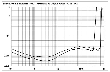

Hier ist mal ein Beispiel für so ein Klirrdiagramm: ![]() Während der Klirr innerhalb des normalen Betriebsbereichs relativ konstant bleibt, schießt er an der Leistungsgrenze stark nach oben. Klar - die Endstufe übersteuert. [Beitrag von Amperlite am 18. Jul 2007, 16:30 bearbeitet] |
