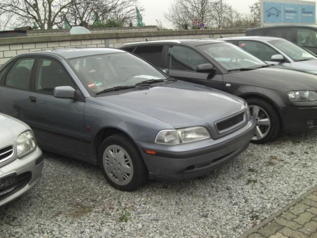

volvo s40 1 Stufenheck also mit kofferraumdeckel. |

http://data.motor-ta...o-s-40-1-8-28205.jpgso einer ??? kofferraumdeckel ??? hat denk ich mal jeder bei den sub ist wo der port und wo die membran ??? wenn beide in eine richtung zeigt dann dreh sie beide richtung fahrgastzelle, sieht doof aus bringt am meisten wenn es blechernd klingt dann mal nach oben zeigend... wenn port und membran nicht auf der gleichen seite sind dann nimm die seite mit dem prot... kannst nur selbst versuchen was am besten klingt aber sollte immer so in die richtung zeigen wo es auch hingehen soll grad bei nem stufenheck... bei fließheck ist das egal wie der sub steht. dadurch das der kofferraum nur duch ne filz hutablage abgetrennt ist kommt so gut wie der ganze druck nach vorn.... |
