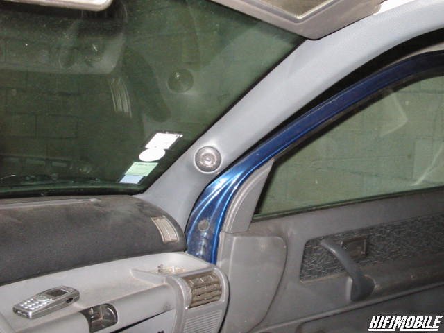

Hallo Leute, hab da mal ne Frage zur Positionierung der Tweeter/Pillen des Frontsystems im VW Golf 3. Wie und bzw. Wo platziere ich die den am besten? Vielen Dank im Voraus. |

das beste ist in der Verkleidung von der A-Säule oder im Spiegeldreieck. Dabei ist es am schönsten wenn man es mit gfk macht, dann bekommt man schöne rundeungen hin. Unter das Gitter würde ich sie aber nicht setzen weil die tweeter möglichst direkt auf den Hörer zeigen sollten. Um für deine Tweeter den besten Ort an der A-Säule oder im Spiegeldreieck zu finden müßtest du sie provisorisch dort anbringen (geht gut mit knetmasse) und dann hören wo es am besten ist. es gibt auch tweeter, die direkt sehr schrill klingen. wenn man sie dann etwas wegdreht geht es auch, aber ist nicht das optimale. ![]() ![]() gut, ist jetzt hier kein golf 3, aber bei dem geht das genauso [Beitrag von gznw15 am 03. Mrz 2005, 15:33 bearbeitet] |

Hallo Hilfreich wäre, wenn Du schreiben würdest welche Hochtöner du einsetzt, ob sie zu einem System gehören (also noch Passivweichen im Signalweg sind) oder aktiv getrennt direkt an der Endstufe betrieben werden. Gibt es in deiner Anlage Möglichkeiten zur Laufzeitkorrektur? Im Allgemeinen bietet sich die Methode "try and error" an. Klingt jetzt schlimm, gell? Gemeint ist, dass Du deine HT bspw. mit doppeltem Klebeband an verschiedenen Stellen und in verschiedenen Ausrichtungen anklebst und einfach probierst, was Dir am besten gefällt. Es gibt halt keine für alle gültige Optimalposition. Auf den Fotos siehst Du schon mal verschiedene Plätze, die sich bewährt haben. Hinzu kommen u.U. noch: auf dem Armaturenbrett als Kugel aus der A-Säule hervorstehend die drei üblichsten Ausrichtungen (grobe "Kategorien") gezielt auf deine Ohren/deine Nase gezielt auf den Innenspiegel gezielt auf den/knapp neben den gegenüberliegenden HT. Ich glaub bei den Klangfuzzis gab es einen Artikel der die prinzipiellen Auswirkungen/Tendenzen der Ausrichtungen auf Bühnenbreite/-tiefe etc. zumindest einmal anreisst.MfG Joachim |
