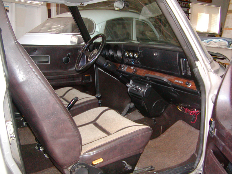

Wenn möglich sollte es ein Breitband sein, der ohne TMT laufen kann. Notfalls mit Unterstützung unter 250Hz. Das Problem ist drum, dass mein Auto keinerlei Lautsprechervorbereitungen hat, und nur ein Aufbau auf dem Armaturenbrett in Frage kommt. Idealerweise ein Breitband, der kleiner als 10cm ist, und alles abdeckt. Aber ich denke, das ist schwer zu finden.
Wie steht es mit den Tangband W3-871SA? Kann man die bei kleinem Volumen unterhalb der ortbaren Frequenz trennen?

Fahrzeug wäre ein Saab 99 und der Aufbau kommt auf das Armaturenbrett in die Ecke und sollte deswegen so klein wie möglich sein.

Beim Armaturenbrett will ich lieber nicht bohren. Anders wären auch kaum Hohlräume zu schaffen. Ausser ich opfere die Lüftungsdüse, aber das kommt nicht in Frage ;).
Die Blumentopfvariante gefällt mir ganz gut, ich kann ja immernoch etwas ästetischeres daraus machen ;). Das Problem nur ist, dass bei 400hz getrennt würde. Ein Lautsprecher für die Tiefe liesse sich in die Mittenkonsole bauen, aber den könnte man bei einer 400hz-Trennung ja längstens orten, oder?
Soviel ich weiss, kann mein Uralt-Radio keine Frequenzweiche..
Hier sonst ein Bild von einem 99er Armaturenbrett zur Veranschaulichung. Geplant ist, den Lautsprecher in die Ecke er A-Säule zu montieren (sieht man durch das Lenkrad).
http://www.vintagesa.../KVR_99_Interior.jpg

#16 erstellt: 19. Okt 2008, 21:02
Ich würde hier mit Kickpannels arbeiten,
Stichwort Punktschallquelle.
http://www.diycarstereo.com/kickpannel.html
http://www.strichachtclub.de/c_technik/c_technik_hifi.php
http://www.qlogicws.de/
Glaube mir das Du so ein wesentlich besseres Ergebniss erreichst,
als mit der von Dir geplanten Lösung.
dreamsounds
#17 erstellt: 20. Okt 2008, 07:48
Da hatte ich ein jüngeres Fahrzeug im Kopf. Doch hier muss ich Zuckerbäcker recht geben. Bei alten Fahrzeugen ist im Fussraum genügend Platz vorhanden um eine Kickboard-Lösung zu realisieren. Denk' aber auch gleich noch über eine kleine Endstufe nach, da die Fahrgeräusche bestimmt einiges schlucken werden.
